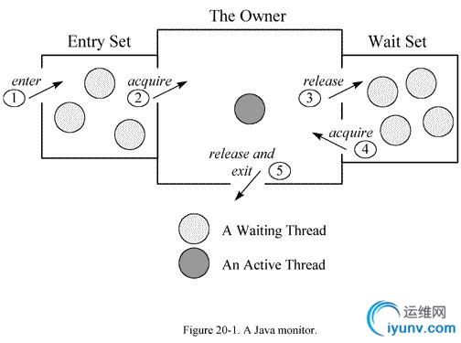

  在多线程的 JAVA程序中,实现线程之间的同步,就要说说Monitor。Monitor是Java中用以实现线程之间的互斥与协作的主要手段,它可以看成是对象或者 Class的锁。每一个对象都有,也仅有一个 monitor。下面这个图,描述了线程和 Monitor之间关系,以及线程的状态转换图:
  从图中可以看出,每个 Monitor在某个时刻,只能被一个线程拥有,该线程就是 “Active Thread”,而其它线程都是 “Waiting Thread”,分别在两个队列 “ Entry Set”和 “Wait Set”里面等候。在 “Entry Set”中等待的线程状态是 “Waiting for monitorentry”,而在 “Wait Set”中等待的线程状态是“in Object.wait()”。
  先看 “Entry Set”里面的线程。我们称被 synchronized保护起来的代码段为临界区。当一个线程申请进入临界区时,它就进入了 “Entry Set”队列。对应的 code就像:
  synchronized(obj){
  这时有两种可能性:
  该 monitor不被其它线程拥有,Entry Set里面也没有其它等待线程。本线程即成为相应类或者对象的 Monitor的 Owner,执行临界区的代码 。此时线程将处于Runnable状态;
  该 monitor被其它线程拥有,本线程在 Entry Set队列中等待。此时dump的信息显示“waiting for monitor entry”。

  现在我们再来看现在线程为什么会进入 “Wait Set”。当线程获得了 Monitor,进入了临界区之后,如果发现线程继续运行的条件没有满足,它则调用对象(一般就是被 synchronized 的对象)的 wait() 方法,放弃了 Monitor,进入 “Wait Set”队列。只有当别的线程在该对象上调用了 notify() 或者 notifyAll() , “ Wait Set”队列中线程才得到机会去竞争,但是只有一个线程获得对象的Monitor,恢复到运行态。在 “Wait Set”中的线程, DUMP中表现为: in Object.wait(),类似于:
