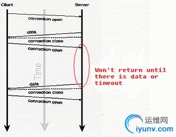

  基于 AJAX 的长轮询(long-polling)方式
  AJAX 的出现使得 JavaScript 可以调用 XMLHttpRequest 对象发出 HTTP 请求,JavaScript 响应处理函数根据服务器返回的信息对 HTML 页面的显示进行更新。使用 AJAX 实现“服务器推”与传统的 AJAX 应用不同之处在于:
  • 服务器端会阻塞请求直到有数据传递或超时才返回。
  • 客户端 JavaScript 响应处理函数会在处理完服务器返回的信息后,再次发出请求,重新建立连接。
  • 当客户端处理接收的数据、重新建立连接时,服务器端可能有新的数据到达;这些信息会被服务器端保存直到客户端重新建立连接,客户端会一次把当前服务器端所有的信息取回。
  图 2. 基于长轮询的服务器推模型
  一些应用及示例如 “Meebo”, “Pushlet Chat” 都采用了这种长轮询的方式。相对于“轮询”(poll),这种长轮询方式也可以称为“拉”(pull)。因为这种方案基于 AJAX,具有以下一些优点:请求异步发出;无须安装插件;IE、Mozilla FireFox 都支持 AJAX。
  在这种长轮询方式下,客户端是在 XMLHttpRequest 的 readystate 为 4(即数据传输结束)时调用回调函数,进行信息处理。当 readystate 为 4 时,数据传输结束,连接已经关闭。Mozilla Firefox 提供了对 Streaming AJAX 的支持, 即 readystate 为 3 时(数据仍在传输中),客户端可以读取数据,从而无须关闭连接,就能读取处理服务器端返回的信息。IE 在 readystate 为 3 时,不能读取服务器返回的数据,目前 IE 不支持基于 Streaming AJAX。
