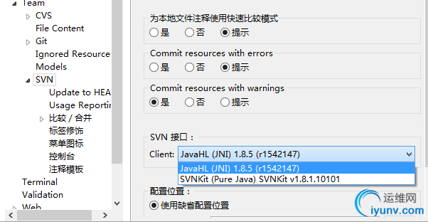

SVN插件注意问题
  当硬盘已经安装了TortoiseSVN时,对应的项目在Eclipse打开时,如果Eclipse已经安装了对应版本的SVN插件,则会自动进行管理,这里版本必须对应,例如:SubEclipse中如果SVN Client是1.8版本,则只能识别TortoiseSVN 1.8版本;如果是1.7版本,只能识别TortoiseSVN 1.7版本。
  最开始我曾经试图根据百度的结果这样解决: 右键项目-team--share project--选择svn--finish 问题解决,但是报错如下:
  org.apache.subversion.javahl.ClientException: The working copy needs to be upgraded
svn: The working copy at 'E:\Work'
is too old (format 29) to work with client version '1.8.5 (r1542147)' (expects format 31). You need to upgrade the working copy first.
  才明白是版本的问题。

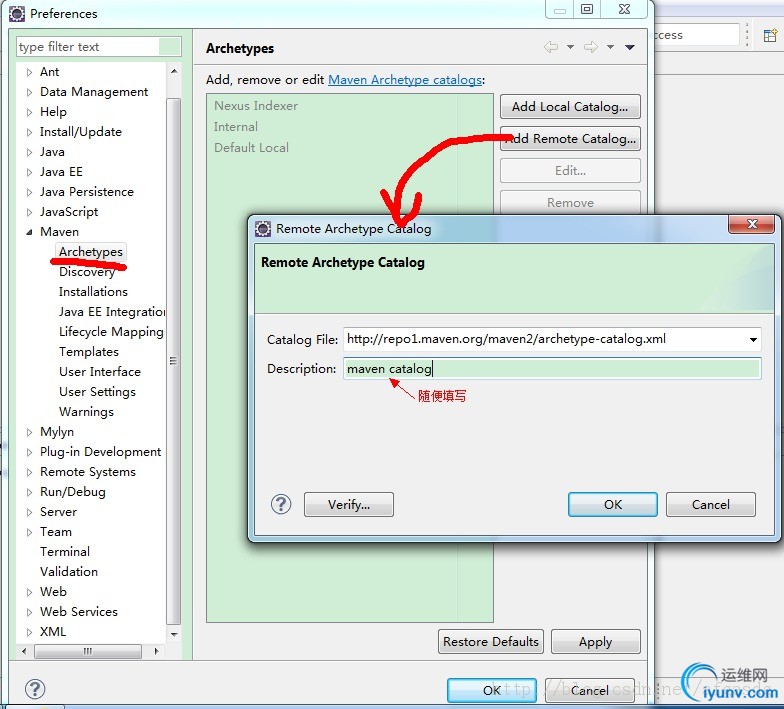

  问题“Could not resolve archetype org.apache.maven.archetypes:maven-archetype-webap”解决:
  在Eclipse Maven配置中添加新的Catalog配置:http://repo1.maven.org/maven2/archetype-catalog.xml ,如下图:
  接下来在使用刚添加的catalog创建web工程,如下图:
