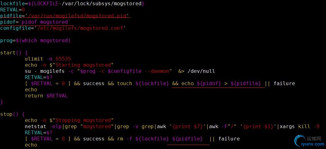

启动服务报错
#此处是因为启动脚本问题
[iyunv@node2 ~]# vim /etc/init.d/mogstored
图中红线标记处为添加内容,修改保存后再次启动服务正常
[iyunv@node2 ~]# systemctl daemon-reload
文章后 会将修改后脚本上传为附件。
