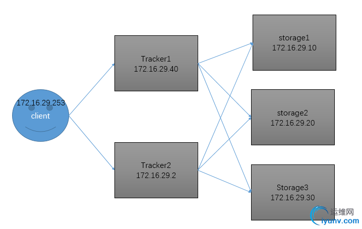

拓扑图
安装mogilefs

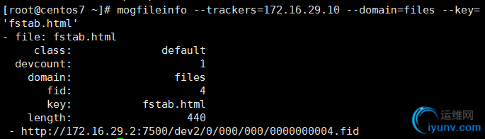

mogfileinfo --trackers=172.16.29.10 --domain=files --key='fstab.html'
使用浏览器访问,这一行的信息取决去mogfileinfo
http://172.16.29.2:7500/dev2/0/000/000/0000000004.fid

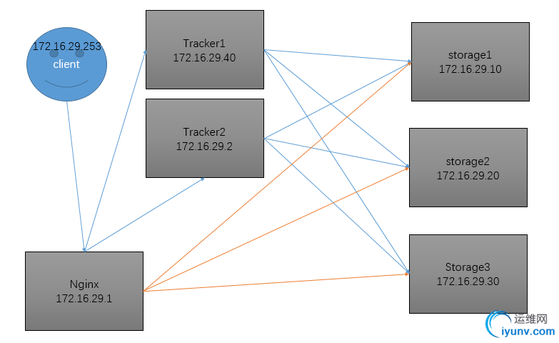

使用Nginx反向代理访问mogilefs内的文件
     搭建这个服务器需要在centos6平台上,7上服务不能运行起来,拓扑图
模块使用指南网页http://www.grid.net.ru/nginx/mogilefs.en.html

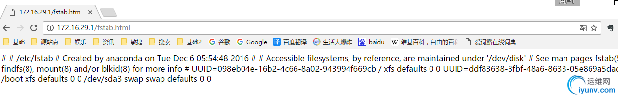

service nginx start
使用浏览器打开http://172.16.29.1/fstab.html
