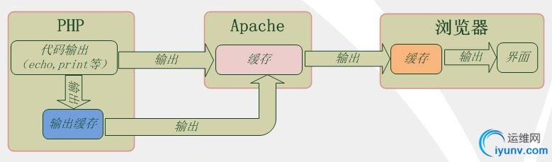

  php输出控制,实际是指php的输出缓存控制。php4逐渐完善了输出缓存控制,能够实现输出内容的二次处理。以PHP+Apache的服务组合来说明PHP的输出控制,见下图。
php默认配置是未开启输出缓存的,输出内容即时输出到apache缓存中,php脚本执行结束后,apache缓存中的内容才会发送到客户端(浏览器)。很多资料讲:“php未开启输出缓存时,php的输出会即时输出到客户端”,这种描述不够准确,以至于很多人对下面案例产生不理解。

  浏览器访问时,并不能即时看到200个abcdefg的输出串,而是在脚本执行完后,浏览器界面将200个abcdefg和</br>end一起输出。这就说明了:此时,php的输出在apache的缓存中,脚本执行结束后,apache将缓存中的数据输出到浏览器。
  在php3的时候,php就提供了一个函数来控制apache的缓存输出,这个函数就是flush,注意,这个函数不属于php输出缓存控制函数,这个函数控制的是apache的缓存(上图粉色部分)输出。
  php的输出缓存控制是指控制php输出到apache的过程,未开启php输出缓存时,php直接输出到apache,apache将数据缓存下来;开启php输出缓存时,php输出到自己缓存中(上图蓝色部分)。
