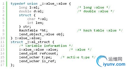

  总所周知,PHP是一种弱变量类型的语言,所以在PHP内部,所有的PHP变量都对应成一种类型Zval,其中具体定义如下:
图一PHP变量
  在变量方面,PHP做了大量的优化工作,比如说Reference counting和copy on
writer机制。这样能够保证内存使用上的优化,并且减少内存拷贝次数(请参考http://blog.xiuwz.com/2011/11/09

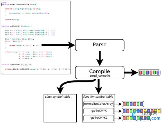

  的确,从PHP脚本运行来输出,的确是一个动态解析再代码运行的过程。具体来说,PHP脚本的运行机制如下图所示:
图二 PHP运行机制
  PHP的运行阶段也分成三个阶段:
  • Parse。语法分析阶段。
  • Compile。编译产出opcode中间码。
  • Execute。运行,动态运行进行输出。
  所以说,在PHP内部,本身也是存在编译的过程。并且据此产生了大量的opcode
cache工具,比如说apc、eacc、xcache等等。这些opcode cache在生产环境基本上在标配。基于opcode
cache,能到做到“PHP脚本编译一次,多次运行”的效果。从这点上,PHP就和JAVA的半编译机制非常类似。
  所以,从运行机制上来看,PHP的运行模式和JAVA是非常类似的,都是先产生中间码,然后运行在不同虚拟机上。
