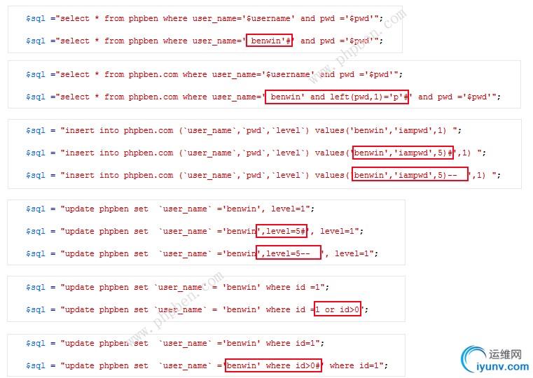

  (2) 在不输入密码的情况下,利用某用户。
//正常语句
$sql ="select * from phpben where user_name='$username' and pwd ='$pwd'";
//利用的用户名是benwin 则用户名框输入benwin’#  密码有无都可,则$sql变成
$sql ="select * from phpben where user_name=' benwin'#' and pwd ='$pwd'";
//这是因为mysql中其中的一个注悉是“#”,上面语句中#已经把后面的内容给注悉掉,所以密码可以不输入或任意输入。网上有些人介绍说用“/*”来注悉,笔者想提的是只有开始注悉没结束注悉“*/”时,mysql会报错,也不是说“/**/”不能注悉,而是这里很难添加上“*/”来结束注悉,还有“-- ”也是可以注悉mysql 但要注意“--”后至少有一个空格也就是“-- ”,当然防注入代码要把三种都考虑进来,值得一提的是很多防注入代码中没把“-- ”考虑进防注入范围。
  (3) 猜解某用户密码
//正常语句
$sql ="select * from phpben.com where user_name='$username' and pwd ='$pwd'";
//在密码输入框中输入“benwin’ and left(pwd,1)='p'#”,则$sql是
$sql ="select * from phpben.com where user_name=' benwin' and left(pwd,1)='p'#' and pwd ='$pwd'";
//如果运行正常则密码的密码第一个字符是p,同理猜解剩下字符。
  (4) 插入数据时提权
//正常语句,等级为1
$sql = "insert into phpben.com (`user_name`,`pwd`,`level`) values(‘benwin','iampwd',1) ";
//通过修改密码字符串把语句变成
$sql = "insert into phpben.com (`user_name`,`pwd`,`level`) values(‘benwin','iampwd',5)#',1) ";
$sql = "insert into phpben.com (`user_name`,`pwd`,`level`) values(‘benwin','iampwd',5)--  ',1) ";这样就把一个权限为1的用
  (5) 更新提权和插入提权同理
//正常语句
$sql = "update phpben set  `user_name` ='benwin', level=1";
//通过输入用户名值最终得到的$sql
$sql = "update phpben set  `user_name` ='benwin',level=5#', level=1";
$sql = "update phpben set  `user_name` ='benwin',level=5--  ', level=1";
  (6) 恶意更新和删除
//正常语句
$sql = "update phpben set `user_name` = ‘benwin' where id =1";
//注入后,恶意代码是“1 or id>0”
$sql = "update phpben set `user_name` = ‘benwin' where id =1 or id>0";
//正常语句
$sql = "update phpben set  `user_name` =’benwin’ where id=1";
//注入后
$sql = "update phpben set  `user_name` ='benwin' where id>0#' where id=1";
$sql = "update phpben set  `user_name` ='benwin' where id>0-- ' where id=1";

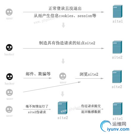

  [6] CSRF
  CSRF跨站请求伪造cross site request forgery。
  6.1 简单说明CSRF原理
  (1)A登录Site1(如现在网民常上的淘宝、微博、QQ等),产生一些信息,session、cookies等等,且一直保持没退出。
  (2)A再登录Site2(如一些成人网等,至于怎么跑到Site2,多数是Site通过些手段,邮件欺骗等),打开site2的浏览器和打开site1的一样,否则无效
  (3)Site2站中伪造了Site1的http请求(如修改密码,买东西,转账等),Site1的服务器误以为A在site1的正常操作(因为同浏览器且A还没登出),然后就运行了请求,那么csrf已成功操作。
  csrf和xss很相似。
  笔者开始也一时混淆,一位热心网友提醒下,修改csrf和xss的区别
  xss:注重于修改、获取页面元素和值,而且可以执行任意html代码或javascript,能执行代码那肯定能偷取cookies等网站信息
  csrf:不能修改、获取页面元素和值,而且可以执行任意html代码或javascript,注重利用客户已在安全网站(比如淘宝)登录且产生给非安全网站利用的cookies等信息,然后用户在非安全网站点击连接等一些触发非安全网站向安全网站发送请求。
  伪造的请求可以很多方面,发邮件、改密码、返回用户信息、交易等等,所以相对与xss攻击来说csrf危害更严重。
  6.2防范方法。
  对于phper
  (1)严密操控执行入口
  执行一些敏感操作比如改密码这些操作前判断请求来源,只有本站服务器发的请求才可以执行。判断方法可以判断ip来源。非本站服务器ip不会执行。
  (2)本站有外链的话做些必要操作
  一般site2的hacker会在site1(比如论坛里)里发欺骗连接,因为在site1诱骗的相关人员一般都登录site1了,满足csrf气体条件之一。
  如当你点击QQ邮件里面的长外链时候,回跳转到一个页面提示“有风险”之类,这样不仅可以减低跳出率,一些不懂的人看到这样的提示,若不是非必要而是处于好奇点击的连接一般不会继续点击访问;还有是QQ邮件正文里的图片在加载内容时是不加载图片的,要点击“显示图片”按钮才显示图片,这里一个原因之一就是避免攻击。
  当然对于用户体验来说这是不可取的,可以优化的是判断到一些网址(如QQ本身网址)是安全直接可以显示(不用提示),而可疑的才提示或禁止。
  (3)防止csrf也可以用防xss的方法。
