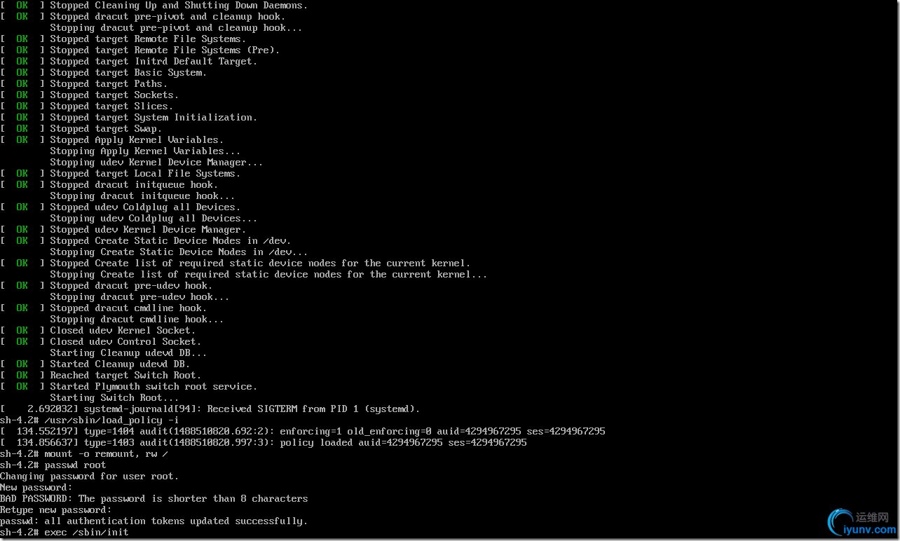

1.打开系统电源,在GRUB2启动界面出现时按下e编辑,删除linux6或linuxefi对应行上的rhgb和quiet,在后面添加 init=/bin/sh,按下Ctrl+x,启动Linux
2.如果想使用SELinux,则执行/usr/sbin/load_policy -i命令,执行mount -o remount, rw / 后可以执行passwd命令修改root密码,最后执行exec /sbin/init即可

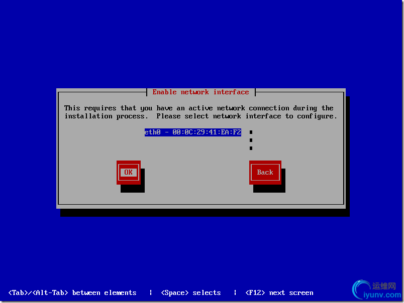

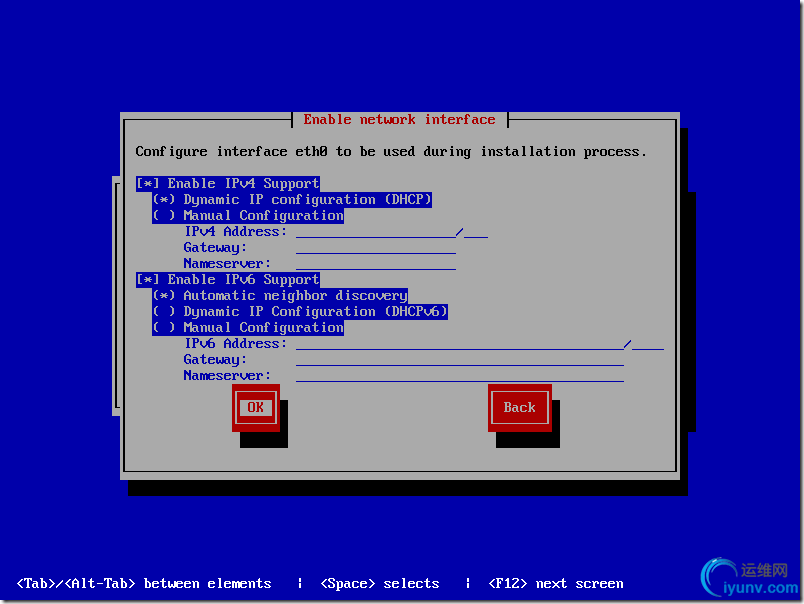

网络可以选择不开启,取决于要做什么

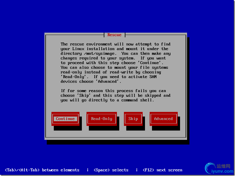

下图中选择继续“Continue”,也可以使用“Advanced”加载SAN

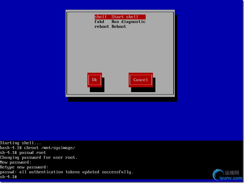

执行如下命令:
1.chroot /mnt/sysimage
2.passwd
3.exit或者Ctrl+D 退出 chroot
4.exit或者Ctrl+D 退出 维护shell
重启系统
