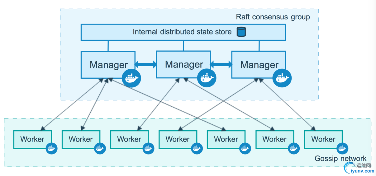

因为swarm使用的是raft集群管理方式所以集群内节点分为三种角色:头目(leader),被选举者(Reachable),小弟(worker)。头目和被选举者其实都是manager,根据下图可以看出swarn集群中至少得有2个可用的被选举节点才能选举主节点出来,否则集群将无法执行操作。
         这里有个raft的幻灯片讲解【传送门】
         在docker里面有两个手动操作promote和demote分别代表提权和降权。promote用户将变为备用主,demote将变为worker。不能直接变为leader。
    集群中每个节点又可分为俩个状态:active(活跃),Drain(排空)。
下图是一个集群简单示意图。
