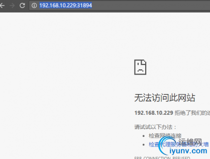

7、在浏览器中查看
但是我们可以发现,只能227这台服务器来访问这个端口,出现nginx页面,用其他的IP地址显然是不可以的.
so,接下来我们就来配置服务发现,设置一个固定端口,实现让每个IP地址都可以访问到这个页面。
