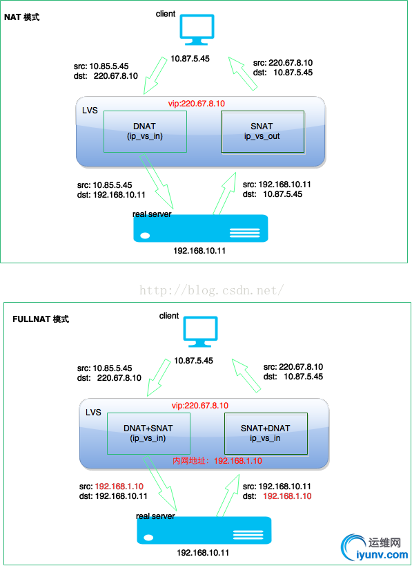

1.1. NAT模式介绍
  • 用户发送请求数据包,源IP为客户端的IP,目的IP为VIP
  • 当数据包到达LVS的时候,NAT模式下的LVS会对数据包的目的地址进行改写,改为真实服务器的地址,把对应的请求分发下去,此时数据包的源IP依然为CIP,目的IP则改成了RIP。
  • 真实服务器收到用户的请求,对请求进行处理和回复,同时真实服务器的网关地址写的就是LVS的VIP地址,因此它会把客户的请求回复再丢给LVS的调度器,此时数据包的源IP是RIP目的IP是CIP。
  • 当数据转发到调度器以后,同样会对数据包进行一次地址转换,此次转换的地址为数据包的源IP,将源IP中的RIP替换为调度器的VIP,此时数据包中的源为VIP,目的为CIP。
  • 客户收到回复数据包以后进行检查,check ok。
通过上面的过程,其实我们可以发现LVS在NAT模式下进行了两次的地址转换,在IN方向上进行一个DNAT(目的地址转换),在OUT方向上进行了一次SNAT(源地址转换),同时我们也发现,不管是来还是去都要经过调度器,可想而知,如果出现瓶颈的话那么这个调度器肯定是瓶颈之一。
总结:
  • 在NAT模式下,内部web服务器完全可以是内网地址,仅需要在调度器上配置公网地址即可,同时调度器要有内网卡去访问内网web服务器,这个在一定程度上提高了系统的安全性。
  • 内部web服务器的网关要指向LVS的调度器,这样才可以确保报文返回时仍然经过调度器
  • NAT模式支持IP以及端口的转换,比如我VIP对应的是12.1.1.1:80,可以通过调度器转到内部RS节点的10.0.0.1:8080,这个是DR和TUN模式做不到的。
  • 当访问量很大的时候,调度器会成为瓶颈。
  • 由于数据包来回都要经过调度器,因此要开启内核的net.ipv4.ip_forward=1当然也包括iptables防火墙的forward功能(DR和TUN模式不需要)
1.2. FULLNAT模式介绍
NAT模式的加强版本!一定程度上解决了NAT模式低并发的局限性。
如上图:
和NAT模式的区别:
和NAT模式不同的地方是,当LB接收到用户发来的请求数据包以后会对CIP和VIP同时进行更改。
当RS再处理完以后把数据返回给LB,LB会将源目IP再一次进行映射,映射成之前的源目IP,LB集群会共同维护地址的映射表,来维护映射关系。(参考淘宝的TOA模式)
