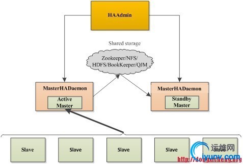

总体上说,Hadoop中的HDFS、MapReduce和YARN的单点故障解决方案架构是完全一致的,分为手动模式和自动模式,其中手动模式是指由管理员通过命令进行主备切换,这通常在服务升级时有用,自动模式可降低运维成本,但存在潜在危险。这两种模式下的架构如下。
【手动模式】
【自动模式】
在Hadoop HA中,主要由以下几个组件构成:
(1)MasterHADaemon:与Master服务运行在同一个进程中,可接收外部RPC命令,以控制Master服务的启动和停止;
(2)SharedStorage:共享存储系统,active master将信息写入共享存储系统,而standby master则读取该信息以保持与active master的同步,从而减少切换时间。常用的共享存储系统有zookeeper(被YARN HA采用)、NFS(被HDFS HA采用)、HDFS(被MapReduce HA采用)和类bookeeper系统(被HDFS HA采用)。
(3)ZKFailoverController:基于Zookeeper实现的切换控制器,主要由两个核心组件构成:ActiveStandbyElector和HealthMonitor,其中,ActiveStandbyElector负责与zookeeper集群交互,通过尝试获取全局锁,以判断所管理的master进入active还是standby状态;HealthMonitor负责监控各个活动master的状态,以根据它们状态进行状态切换。。
(4)Zookeeper集群:核心功能通过维护一把全局锁控制整个集群有且仅有一个active master。当然,如果ShardStorge采用了zookeeper,则还会记录一些其他状态和运行时信息。
