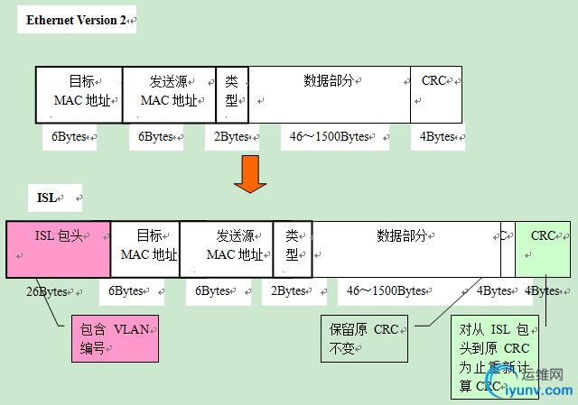

  b.ISL,是Cisco产品私有的一种与IEEE 802.1Q类似的、用于在汇聚链路上附加VLAN信息的协议。
  ISL协议使用ISL包头(ISL Header)与重新计算的CRC校验码将原数据帧封装起来,因此也被称为封装型vlan。使用ISL后数据帧问部会新增26字节的ISL包头,数据帧尾部新增将ISL包头与原数据帧一起计算的4字节CRC校验码,原CRC校验码保留在源数据帧中。
