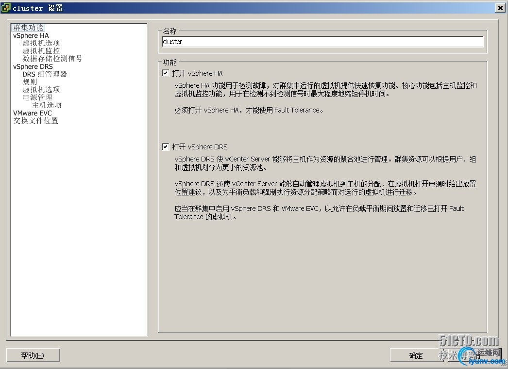

步骤2 创建完成一个空的群集后,打开vSphere HA。右击群集,然后在弹出的快捷菜单中单击“编辑设置”。在群集的“设置”对话框中,可以修改群集的vSphere HA或其他设置。
步骤3 右击群集,选择“编辑设置”,“新建群集”向导中的第一面板可用为群集指定的基本选项。在该面板中,可以指定群集名称并选择一个或两个群集功能。选择“打开HA”之后,根据需要为群集配置vSphere HA设置,包括主机监控状态、接入控制、虚拟机选项、虚拟机监控、数据存储检测信号等,如图:

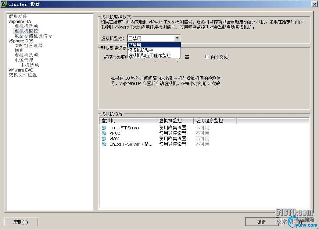

wKiom1R9rkeBYRGyAAMWfTlXXZk219.jpg 步骤6 如果在设置的时间内没有收到单个虚拟机的VMware Tools检测信号,虚拟机监控将重新启动该虚拟机。同样,如果没有收到虚拟机正在运行的应用程序的检测信号,应用程序监控也会重新启动该虚拟机。可以启用虚拟机监控功能,并配置vSphere HA监控无响应时的敏感度。
在“默认群集设置”中可以配置监控敏感度的级别。高敏感度监控可以更快的得出已发生故障的结论。然而,如果受监控的虚拟机或应用程序实际仍在运行,但由于资源限制等因素导致未收到检测信号,高敏感度监控可能会错误的认为此虚拟机发生了故障,而低敏度监控会延长实际故障和虚拟机重置之间服务中断的时间。检测到故障后,vSphere HA会重置 虚拟机,重置可确保这些服务仍然可用。为了避免非瞬态错误而反复重置虚拟机,在默认情况下,在某个可配置的时间间隔内将对虚拟机仅重置3次。在对虚拟机执行过3次重置后,指定的时间结束之前,vSphere HA不会在后续故障出现后进一步尝试重置虚拟机。可以使用每个虚拟机的最大重置次数自定义设置来配置重置次数。
在监控灵敏度高时,故障时间间隔为30秒,重置期为1小时;在监控灵敏度中时,故障时间间隔为60秒,重置时间为24小时;在监控灵敏度低时,故障时间间隔为120秒,重置时间为7天,在“默认群集设置”中,左右调整按钮来控制监控灵敏度,如图:
wKiom1R9rmuDwXsHAAOqtcyc-u4261.jpg 步骤7 当vSphere HA群集中的首选主机无法通过管理网络与从属主机通信时,首选主机将使用数据存储检测信号来确定从属主机是否出现故障,是否位于网络分区中,或者是否与网络隔离。vCenter Server为每个主机选择的检测信号数据存储的数量,默认值为2,最大有效值为5.最后单击“确定”按钮,完成vSphere HA的设置和创建,如图:
