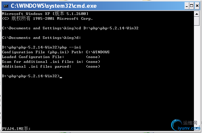

  使用 –ini 选项可以输出当前php加载ini配置文件的数量、路径信息。
