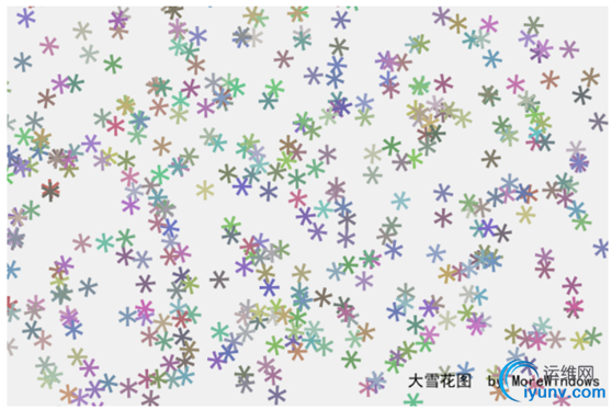

下面用这个imagettftext()来代替上面的imagechar从而生成彩色的圣诞节大雪花图,代码如下:<?php// by MoreWindows( http://blog.csdn.net/MoreWindows )$imgWidth = 600;$imgHeight = 400;$img = imagecreatetruecolor($imgWidth, $imgHeight);imagefill($img, 0, 0, imagecolorallocate($img, 240, 240, 240));//设置底色$snowflake_size = 30;$font_file = "c:\\WINDOWS\\Fonts\\simhei.ttf"; //生成大雪花 其实就是调用imagettftext()输出*号for ($i=1; $i<=400; $i++) {$font_color = imagecolorallocate($img, mt_rand(100,200), mt_rand(100,200), mt_rand(100,200));imagettftext($img, $snowflake_size, mt_rand(0, 180), mt_rand(0, $imgWidth),mt_rand(0, $imgHeight), $font_color, $font_file, "*"); }//水印文字$black_color = imagecolorallocate($img, 0, 0, 0);imagettftext($img, 12, 0, $imgWidth - 200 , $imgHeight - 20, $black_color, $font_file, "大雪花图  by MoreWindows");imagepng($img);imagedestroy($img);?>  运行效果如下:

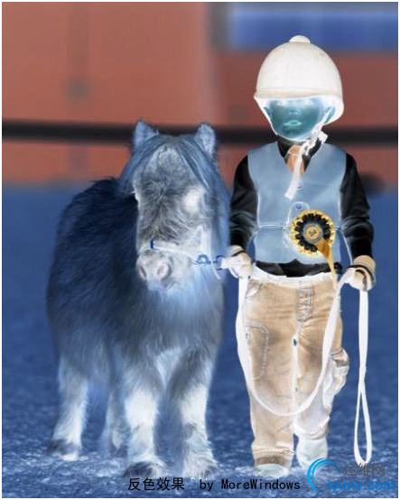

  IMG_FILTER_NEGATE:将图像中所有颜色反转(底片色)。
  代码:
<?php// by MoreWindows( http://blog.csdn.net/MoreWindows )$img = imagecreatefrompng("D:\\1234.png");imagefilter($img, IMG_FILTER_NEGATE);imagepng($img);imagedestroy($img);?>
