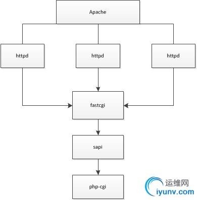

php运行原理
对于一个基于apache的php应用,运行流程可以简单归结为:
Apache -> httpd -> mod_php -> fastcgi -> sapi -> php

基于mod_fastcgi方式的php应用,工作流程如下:
mod_fastcgi远程配置方式
