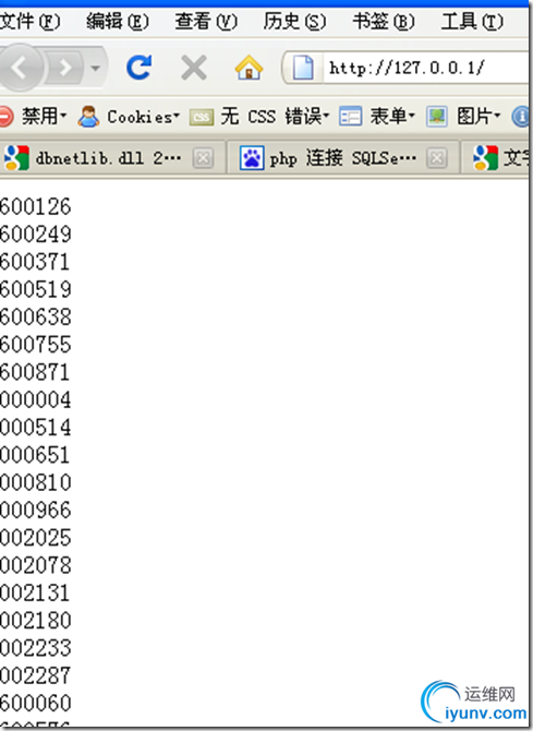

4.使用以下方式连接MS SQL Server 2005:
代码如下:
   DSC0004.gif <?php <br />//链接数据库
$conn=mssql_connect('localhost','sa','123456');
mssql_select_db('gu_dde',$conn);
//query语句
$Query="select * from dde_top";
$AdminResult=mssql_query($Query);
//输出结果
$Num=mssql_num_rows($AdminResult);
for($i=0;$i {
$Row=mssql_fetch_array($AdminResult);
echo($Row[1]);
echo("
  输入http://127.0.0.1
