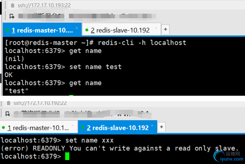

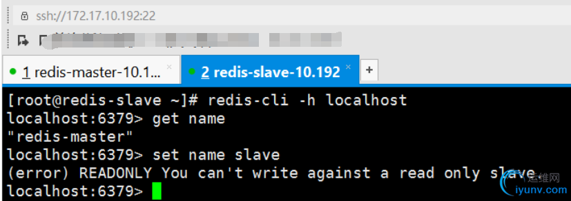

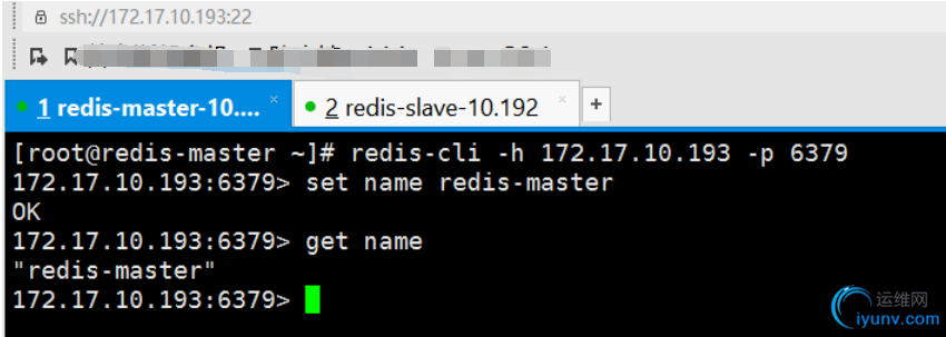

7.测试主从及切换
7.1 主从测试
7.2主从切换

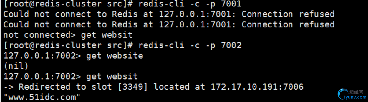

4.测试
redis-cli -c -p 7000
设置数据,然后停止7000端口监听的redis
登录其他,查看获取数据。
