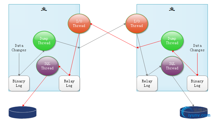

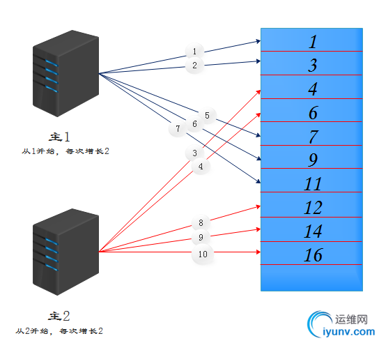

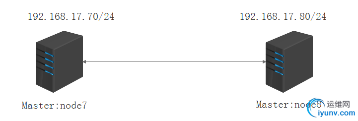

    Master/Master:多主模式,多台服务器互为主从;这种模式会带来数据更新不一致,从而发生冲突的问题。

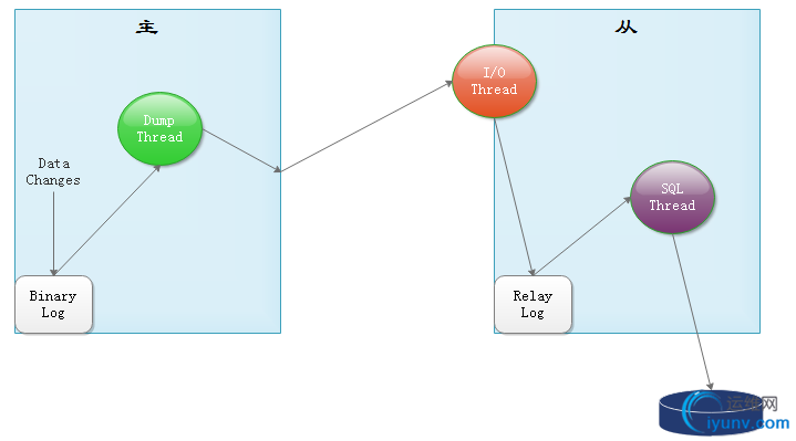

主/从工作流程:
    建立主从关系后,如果主服务器发生Data Change之后,Binary Log会更新日志记录;从服务器通过I/O Thread读取主服务器上的Binary Log保存至本地的 RelayLog中,再通过SQL Thread执行本地RelayLog中的SQL语句,并将执行后的数据保存至磁盘中。

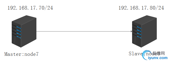

示例一:MySQL异步复制实现
配置文件:
Master:node7配置文件:

Slave:node8配置文件:

示例三:MySQL双主模式实现:
    MySQL的双主模式,其实就是服务器互为主从关系的模式,都拥有写数据的权限,也就是说双方都分别拥有binlog和relaylog。但是双主模式会带来不少问题,也容易造成数据不一致的情况。
    由于双主/多主服务器都能对同一表进行插入新数据,如果有id属性,可能会造成双主服务器插入数据冲突,这种问题可以通过自增长id来解决,但是看起来并没像想象中那么美好:
    从上图可以看出,按照自增长id的方式,ID号出现“间隙”。主主模式在使用时,问题多多,所以生产环境中MySQL一般都使用主从模式,主主模式可以作为了解MySQL同步数据其中的一种方式而已。
实验拓扑:

由上可知,双方能完成数据同步,但是自增长ID的确出现“间隙”。
