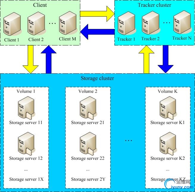

2.FastDFS 组件
★三个角色:
  • tracker、storage server、client
☉tracker server:
  • 跟踪服务器,调度,在访问中起负载均衡的作用;
  • 在内存中记录所有存储组和存储服务器的状态信息;
☉storage server:
  • 存储服务器,文件(data)和文件属性(metadata);
  • 存储节点存储文件,完成文件管理的所有功能:存储、同步和提供存取接口,FastDFS同时对文件的meta data进行管理。所谓文件的meta data就是文件的相关属性,以键值对(key value pair)方式表示,如:width=1024,其中的key为width,value为1024。文件meta data是文件属性列表,可以包含多个键值对。
☉client:
  • 客户端,业务请求发起方,通过专用接口基于TCP协议与tracker以及storage server进行交互;
附图:
3.FastDFS的实现机制和工作原理:
★实现机制
  • 跟踪器和存储节点都可以由一台多台服务器构成。跟踪器和存储节点中的服务器均可以随时增加或下线而不会影响线上服务。其中跟踪器中的所有服务器都是对等的,可以根据服务器的压力情况随时增加或减少。
  • 为了支持大容量,存储节点(服务器)采用了分卷(或分组)的组织方式。存储系统由一个或多个卷组成,卷与卷之间的文件是相互独立的,所有卷 的文件容量累加就是整个存储系统中的文件容量。一个卷可以由一台或多台存储服务器组成,一个卷下的存储服务器中的文件都是相同的,卷中的多台存储服务器起 到了冗余备份和负载均衡的作用。
  • 在卷中增加服务器时,同步已有的文件由系统自动完成,同步完成后,系统自动将新增服务器切换到线上提供服务。
  • 当存储空间不足或即将耗尽时,可以动态添加卷。只需要增加一台或多台服务器,并将它们配置为一个新的卷,这样就扩大了存储系统的容量。

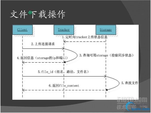

☉上传文件交互过程:
  1. client询问tracker上传到的storage,不需要附加参数;
  2. tracker返回一台可用的storage;
  3. client直接和storage通讯完成文件上传。
☉下载文件交互过程:
1. client询问tracker下载文件的storage,参数为文件标识(卷名和文件名);
3. client直接和storage通讯完成文件下载。

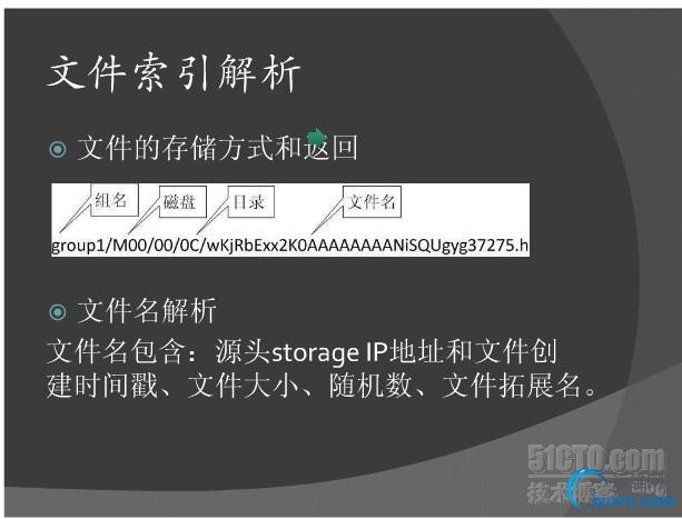

4.fid(文件的存储方式):
★group_name/M##/&&/&&/file_name
☉group_name:
  • 存储组的组名;上传完成后,需要客户端自行保存;
☉M##:
  • 服务器配置的虚拟路径,与磁盘选项store_path#对应;
☉两级以两位16进制数字命名的目录:
☉文件名:
  • 与原文件名并不相同;由storage server根据特定信息生成;
  • 文件名包含:源存储服务器的IP地址、文件创建时间戳、文件大小、随机数和文件扩展名等;
附图:
