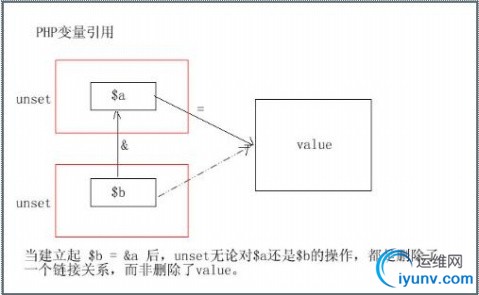

  另种说法,就是给$a增加了一个别名$b,如果删除了$a,只是删除了这个变量的名字,并没有删除变量的内容,用别名还是可以把这个变量的内容显示出来。(如图关系)

  当你 unset一个引用,只是断开了变量名和变量内容之间的绑定。这并不意味着变量内容被销毁了。
