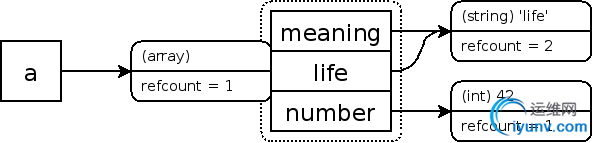

$a
=array('meaning'=>'life','number'=>42);
$a['life']=$a['meaning'];
xdebug_debug_zval('a');
以上例程的输出类似于:
a: (refcount=1, is_ref=0)=array (
'meaning' => (refcount=2, is_ref=0)='life',
'number' => (refcount=1, is_ref=0)=42,
'life' => (refcount=2, is_ref=0)='life'
Or graphically
从以上的xdebug输出信息,我们看到原有的数组元素和新添加的数组元素关联到同一个"refcount"2的zval变量容器. 尽管 Xdebug的输出显示两个值为'life'的 zval 变量容器,其实是同一个。 函数xdebug_debug_zval()不显示这个信息,但是你能通过显示内存指针信息来看到。

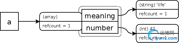

删除数组中的一个元素,就是类似于从作用域中删除一个变量. 删除后,数组中的这个元素所在的容器的“refcount”值减少,同样,当“refcount”为0时,这个变量容器就从内存中被删除,下面又一个例子可以说明:
Example #7 Removing an element from an array
<?php
$a
unset(
$a['meaning'],$a['number']);
以上例程的输出类似于:
'life' => (refcount=1, is_ref=0)='life'

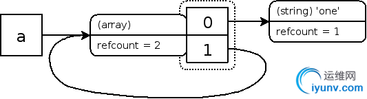

现在,当我们添加一个数组本身作为这个数组的元素时,事情就变得有趣,下个例子将说明这个。例中我们加入了引用操作符,否则php将生成一个复制。
Example #8 Adding the array itself as an element of it self
<?php
$a
=array('one');
$a[]=&$a;
以上例程的输出类似于:
a: (refcount=2, is_ref=1)=array (
0 => (refcount=1, is_ref=0)='one',
1 => (refcount=2, is_ref=1)=...
Or graphically
能看到数组变量 (a) 同时也是这个数组的第二个元素(1) 指向的变量容器中“refcount”为2。上面的输出结果中的"..."说明发生了递归操作, 显然在这种情况下意味着"..."指向原始数组。
跟刚刚一样,对一个变量调用unset,将删除这个符号,且它指向的变量容器中的引用次数也减1。所以,如果我们在执行完上面的代码后,对变量$a调用unset, 那么变量$a和数组元素 "1" 所指向的变量容器的引用次数减1, 从"2"变成"1". 下例可以说明:

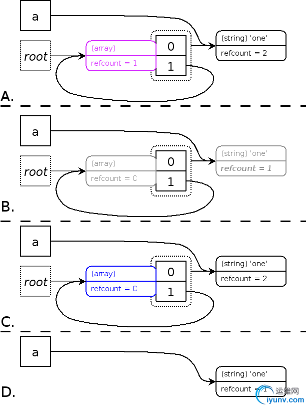

对算法的完全说明有点超出这部分内容的范围,将只介绍其中基础部分。首先,我们先要建立一些基本规则,如果一个引用计数增加,它将继续被使用,当然就不再在垃圾中。如果引用计数减少到零,所在变量容器将被清除(free)。就是说,仅仅在引用计数减少到非零值时,才会产生垃圾周期(garbage cycle)。其次,在一个垃圾周期中,通过检查引用计数是否减1,并且检查哪些变量容器的引用次数是零,来发现哪部分是垃圾。
为避免不得不检查所有引用计数可能减少的垃圾周期,这个算法把所有可能根(possible roots 都是zval变量容器),放在根缓冲区(root buffer)中(用紫色来标记),这样可以同时确保每个可能的垃圾根(possible garbage root)在缓冲区中只出现一次。仅仅在根缓冲区满了时,才对缓冲区内部所有不同的变量容器执行垃圾回收操作。看上图的步骤 A。
在步骤 B 中,算法使用深度优先搜索查找所有可能的根,找到后将每个变量容器中的引用计数减“1",为确保不会对同一个变量容器减两次"1",用灰色标记已减过“1”的。在步骤 C 中,算法再一次对每个根节点使用深度优先搜索,检查每个变量容器的引用计数。如果引用计数是 0 ,变量容器用白色来标记(图中的蓝色)。如果引用次数大于0,则恢复在这个点上使用深度优先搜索而将引用计数减”1“的操作(即引用计数加“1”),然后将它们重新用黑色标记。在最后一步 D 中,算法遍历根缓冲区以从那里删除变量容器根(zval roots),同时,检查是否有在上一步中被白色标记的变量容器。每个被白色标记的变量容器都被清除。

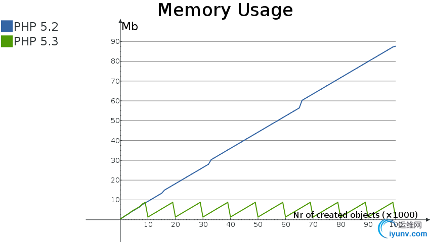

首先,实现垃圾回收机制的整个原因是为了,一旦先决条件满足,通过清理循环引用的变量来节省内存占用。在PHP执行中,一旦根缓冲区满了或者调用gc_collect_cycles()函数时,就会执行垃圾回收。在下图中,显示了下面脚本分别在PHP
5.2 和 PHP 5.3环境下的内存占用情况,其中排除了脚本启动时PHP本身占用的基本内存。
Example #1 Memory usage example
<?php
classFoo
public
$var='3.1415962654';
$baseMemory=memory_get_usage();
for(
$i=0;$i<=100000;$i++)
$a=newFoo;
$a->self=$a;
if(
$i%500===0)
echo
sprintf('%8d:',$i),memory_get_usage()-$baseMemory,"\n";
在这个很理论性的例子中,我们创建了一个对象,这个对象中的一个属性被设置为指回对象本身。在循环的下一个重复(iteration)中,当脚本中的变量被重新复制时,就会发生典型性的内存泄漏。在这个例子中,两个变量容器是泄漏的(对象容器和属性容器),但是仅仅能找到一个可能根:就是被unset的那个变量。在10,000次重复后(也就产生总共10,000个可能根),当根缓冲区满时,就执行垃圾回收机制,并且释放那些关联的可能根的内存。这从PHP 5.3的锯齿型内存占用图中很容易就能看到。每次执行完10,000次重复后,执行垃圾回收,并释放相关的重复使用的引用变量。在这个例子中由于泄漏的数据结构非常简单,所以垃圾回收机制本身不必做太多工作。从这个图表中,你能看到
PHP 5.3的最大内存占用大概是9 Mb,而PHP 5.2的内存占用一直增加。
