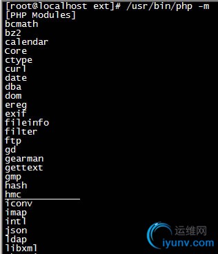

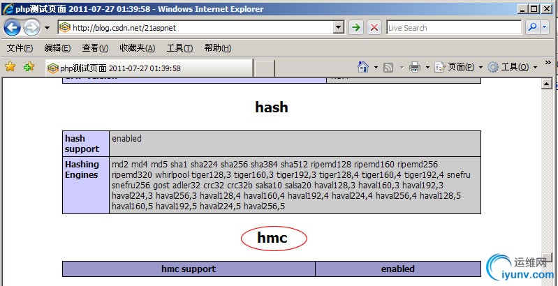

  8.调试
  可以在命令行下输入
  #php –q c.php
  需要进入当前的www目录下
  查看是否安装好模块可以用phpinfo()
  也可以适用php -m命令
  先用
  #which php
  找到php所在目录,不同机器目录不一样
  #/usr/bin/php -m
