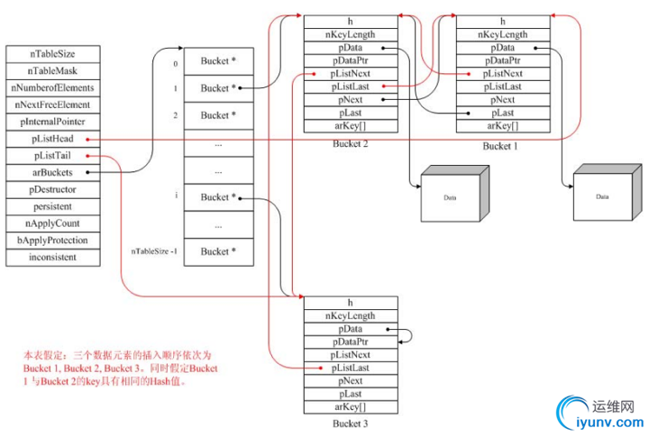

  六、Zend引擎哈希表结构和关系
