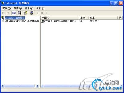

  第一步:通过控制面板的添加/删除Windows组件完成IIS组件的安装工作。
  第二步:在添加/删除Windows组件选项窗口中我们双击Internet信息服务(IIS),然后把里面的包括internet信息服务管理单元,公用文件,万维网服务选中。(如图1)
图1
        第三步:插入XP SP2系统光盘复制必须文件到本地硬盘,安装完毕后我们可以从“管理工具”中的“internet信息服务”启动IIS程序。(如图2)
图2

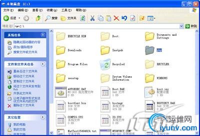

  第一步:下载PHP主程序,笔者使用的是PHP 5.2,解压缩到本地磁盘c盘根目录。(如图3)
图3
        第二步:接下来将PHP文件夹中的php.ini-dist复制到C:\WINDOWS目录下并改名为php.ini,复制php5ts.dll和libmysql.dll两个文件到 C:\WINDOWS\system32中。(如图4)
图4

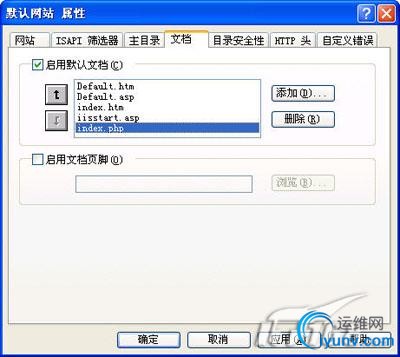

  第五步:来到默认网站属性窗口的“文档”标签,将index.php添加到默认文档列表中。(如图9)
图9

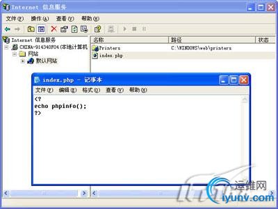

        第六步:新建立一个TXT文本文件,内容如下。将其保存成index.php文件并复制到网站发布目录中。(如图10)
echo phpinfo();
图10

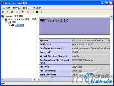

        第七步:在IIS中浏览index.php页面文件就能够看出真正的内容了,这说明我们的PHP环境已经搭建成功。(如图11)
图11
