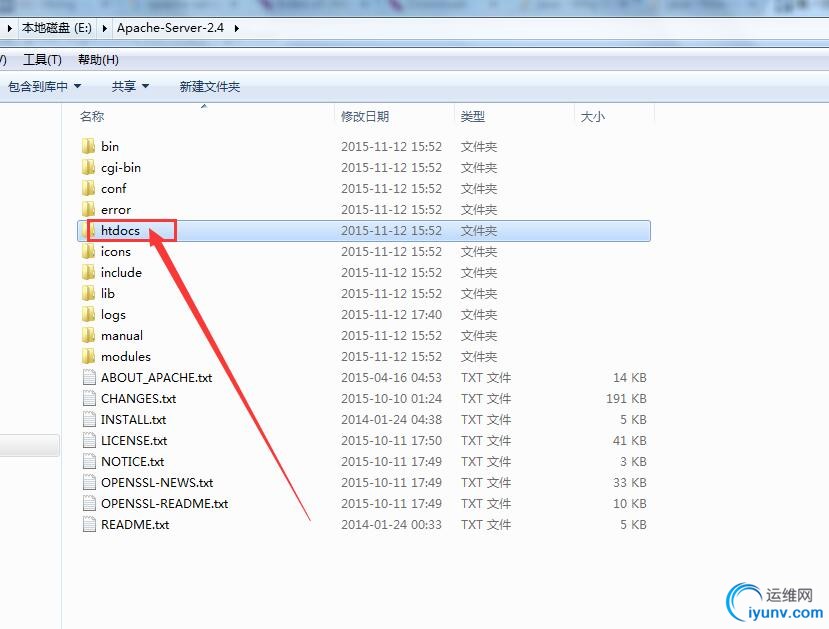

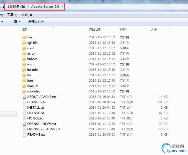

  下载下来后直接解压到任意目录,如图:
 然后你需要安装Apache Server系统服务,先cd 到apacher server2.4/bin下,然后执行如下命令:

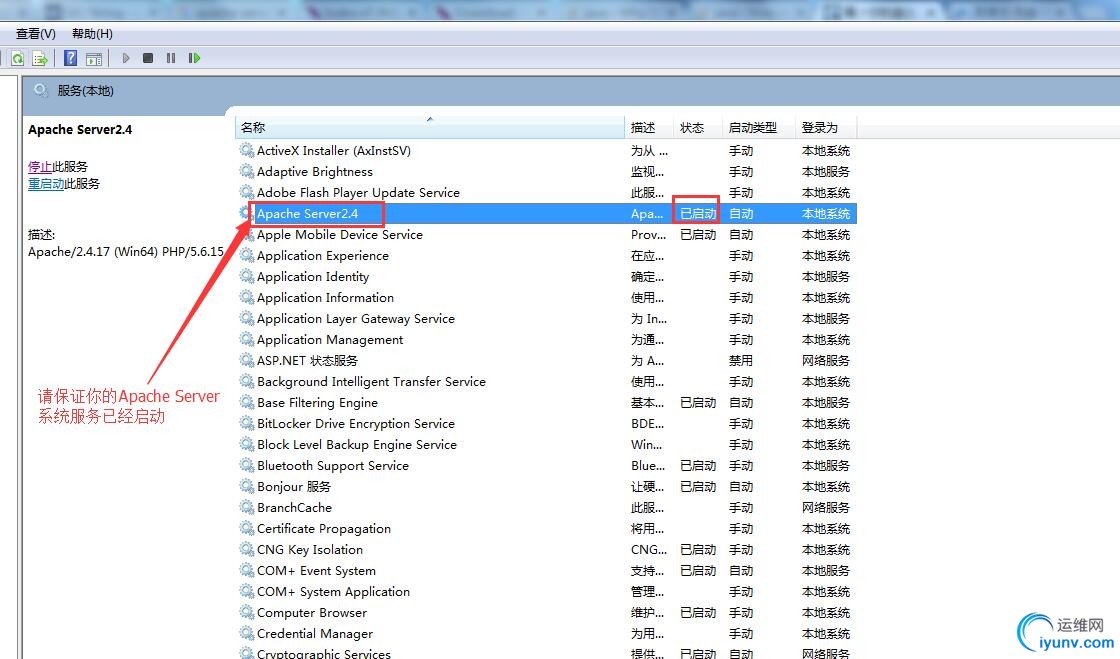

  其中最后的Apache Server2.4为系统服务名称,执行完成后你的系统服务列表会多出一个Apache Server2.4这项服务,如图:
 这样我们就能从系服务列表里启动Apache Server了,而不是直接去执行httpd.exe来启动Apache Server服务了。然后我们需要对Apache Server进行配置,打开E:\Apache-Server-2.4\conf下的httpd.conf配置文件,如图:

  <Directory "E:/Apache-Server-2.4/htdocs">:即配置Apache Server安装目录下的htdocs的访问权限,如图:

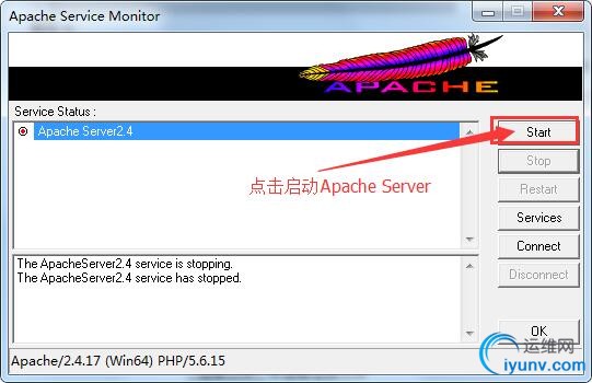

  修改完如上配置请重启我们的Apache Server使其生效,你可以点击E:\Apache-Server-2.4\bin下的ApacheMonitor.exe打开Apache Server管理界面来重启服务器,也可以通过系统服务列表里找到Apache Server2.4系统服务并重启它,具体操作如图:
 启动之前,请确保你的Apache Server2.4系统服务已经启动,如图:

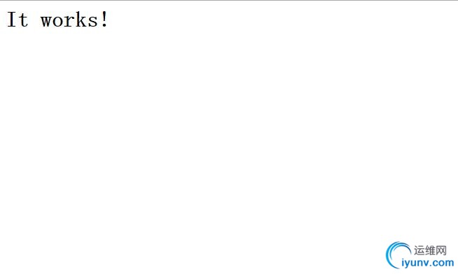

 这样我们的Apache Server就已经安装好了,打开浏览器地址栏里输入http://localhost,测试是否能正常访问而不是提示异常,则表明Apache Server安装成功了,如图:
 如果你看到如上图的“It works!”信息,则表明Apache Server已经安装成功了!

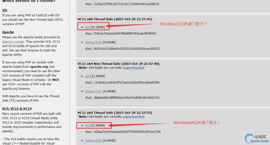

  接着你需要安装PHP,请如图操作:
 下载完后请解压到任意目录,如图:

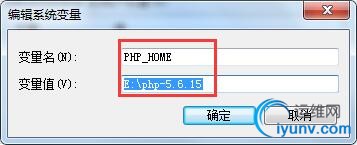

 这里E:\php-5.6.15就是我的PHP安装根目录,你们自己随便哈,你懂的!然后我们需要为PHP配置环境变量,如图操作:
 然后选中path系统变量,然后点击编辑,如图:
 在path系统变量的最末尾追加如下一段配置内容:
  ;%PHP_HOME%;%PHP_HOME%\ext
  为了引起你们的注意,特意把开头的分号用红色大字体标识了,千万不要少了最前面的那个分号哈!特此提醒!

 配置内容如下:
LoadModule php5_module "E:/php-5.6.15/php5apache2_4.dll"
AddHandler application/x-httpd-php .php
DirectoryIndex index.html index.php
  注意:其中E:/php-5.6.15为我的PHP安装根目录,请对照修改成你自己的PHP实际安装根目录哦!然后你需要重启Apache Server使其生效,如果Apache Server能正常启动则表明OK了.

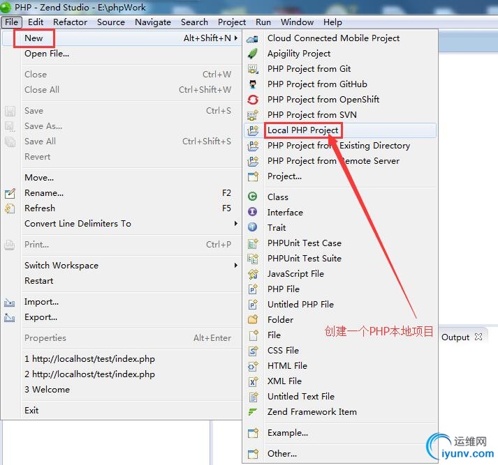

  然后你需要安装一款PHP IDE来编写PHP代码,就像你写Java代码需要安装Eclipse是类似的,这里我以Zend Studio为例:
  Zend Studio 12.5.1-Windows-64安装包下载地址
  Zend Studio 12.5.1破解补丁及注册码下载地址
  Zend Studio如何安装我就不啰嗦了哈,安装完后,请打开它,跟随我一起创建第一个PHP工程来感受下PHP,如图操作:
 运行后,你会看到如图的信息,这表明PHP程序正常运行了!
  到此,我们的第一个PHP程序就编写完毕了,更复杂的PHP程序有待我们去学习PHP的各种函数库,慢慢去熟悉咯,不过工欲善其事必先利其器,所以PHP开发环境搭建好了,是万事开始的第一步.
