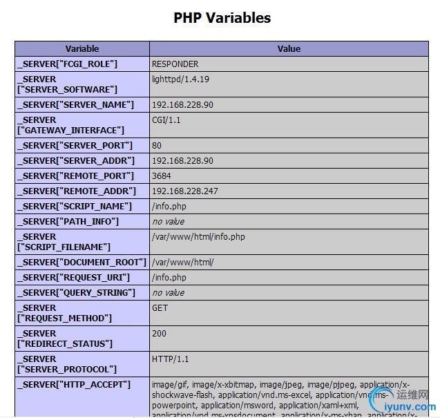

建立一个phpinfo脚本:
引用
# cat /var/www/html/info.php
<?php
phpinfo()
访问:http://ip/info.php,结果如下:
可见,包括mysql、gd、xml等都可顺利支持。
