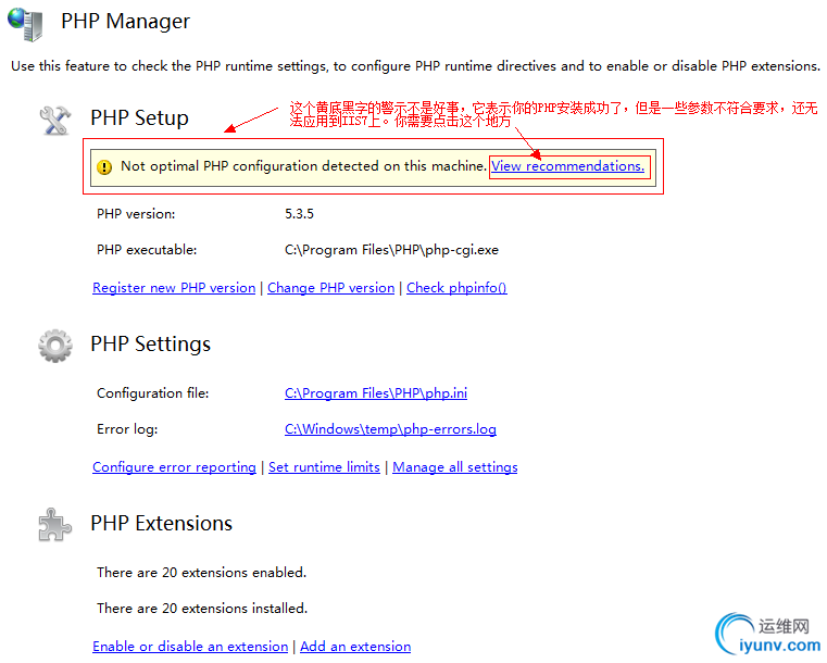

  接下来就是重新进入IIS7,双击PHP Manager,可以看到下图

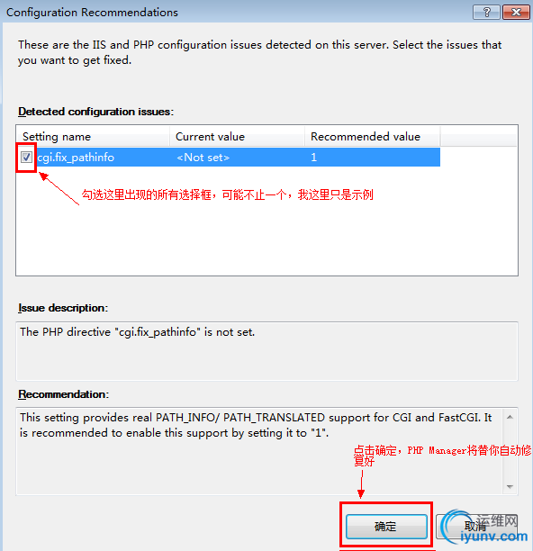

  如果一切顺利,你的php就已经安装成功了。如果出现了上图中的警示。也没有关系,点击View recommandations,你就可以看到下图的界面
  按照界面提示的操作一番,php上面的神马配置就完全搞定了。多省心啊,在这个有太多让人不省心的事件的年头,能有这么省心的事,真是值得我们程序员庆贺一番了。

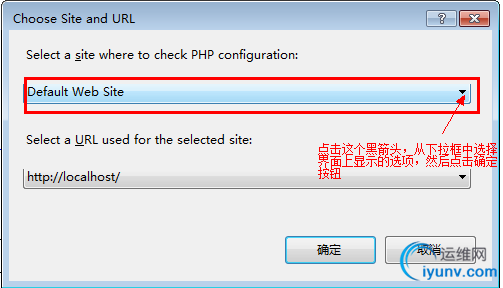

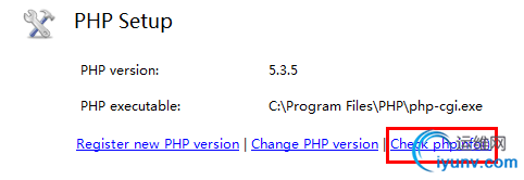

  最后,就是那个我们魂牵梦绕的phpinfo函数了,放心,已经配置好了,可以查看了,PHP Manager连这个也替我们做好了,看下图,点击红框圈住的部位
 然后会出现一个站点选择窗口,如下:

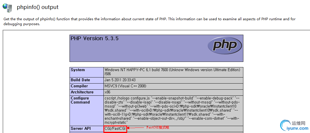

  按图所说选择完毕后再点击确定按钮,你就可以看到php安装成功后的phpinfo()的输出结果了。这里就截个小图好了:
  好了,你的php已经以FastCGI模式安装到IIS7上了。
