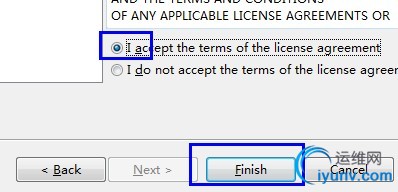

    4)一路next,最后I accept,然后Finish

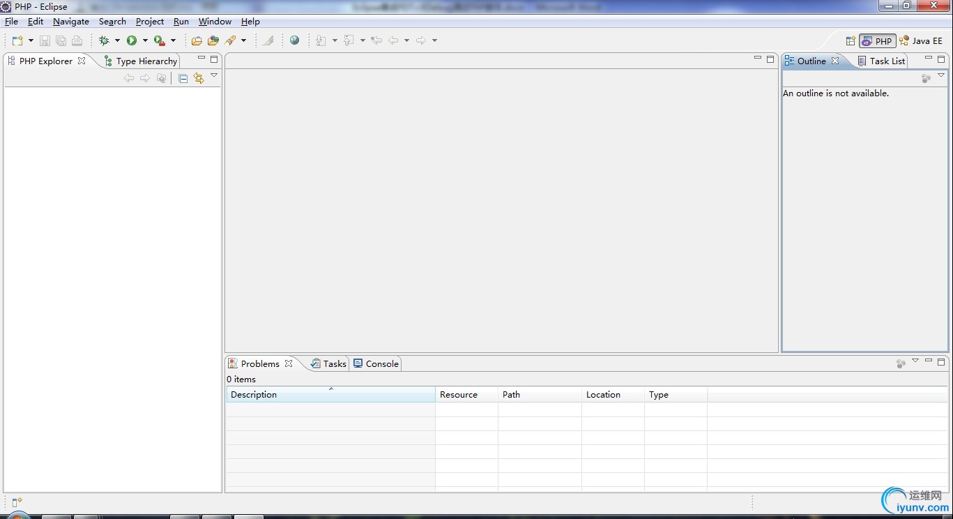

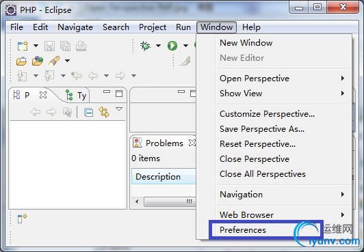

    6)重启之后,Window->Open Perspective->Other…,选择PHP视图,点击OK
就可以看到PHP视图了,如下:
    到此,PDT的集成已经完成了。
三、Eclipse中PDT和XDebug的配置
集成了PDT之后还需要对其在Eclipse中进行相关的配置。

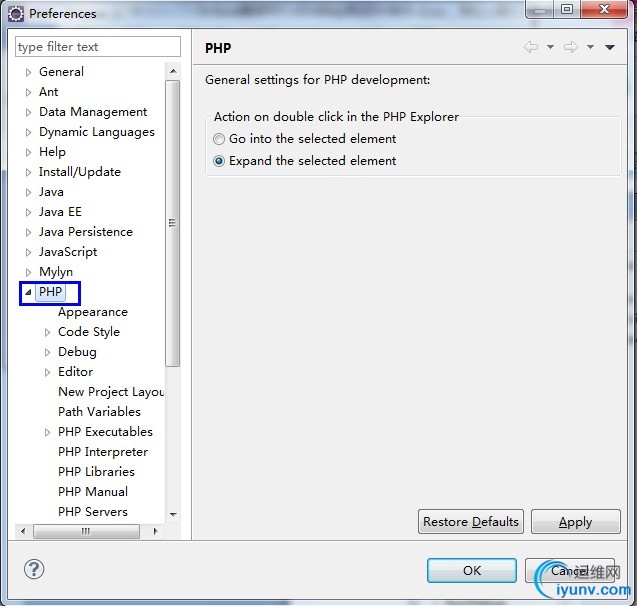

1)Window->Preferences->PHP,

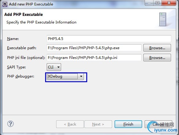

    2)配置PHP运行程序(PHP->PHP Executables->Add)
填入名字,可随意,建议填写本机安装的PHP版本号,填写php.exe和php.ini的路径,将PHP debugger选为XDebug(Zend Debugger原先是由Zend公司维护的,但现在貌似Zend公司已经将其集成到了自己旗下的一款产品Zend Server里,不再独立维护,因此只支持到PHP5.2.6,不适用于现在的PHP5.4版本了),我的配置见下图:

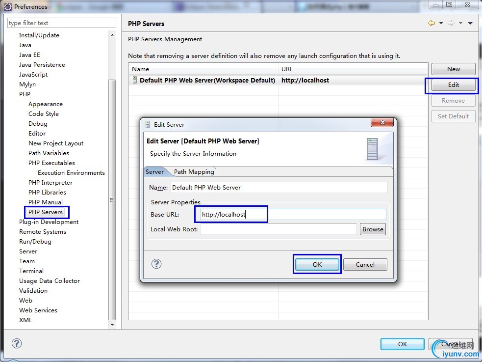

    5)配置服务器
6)配置xdebug

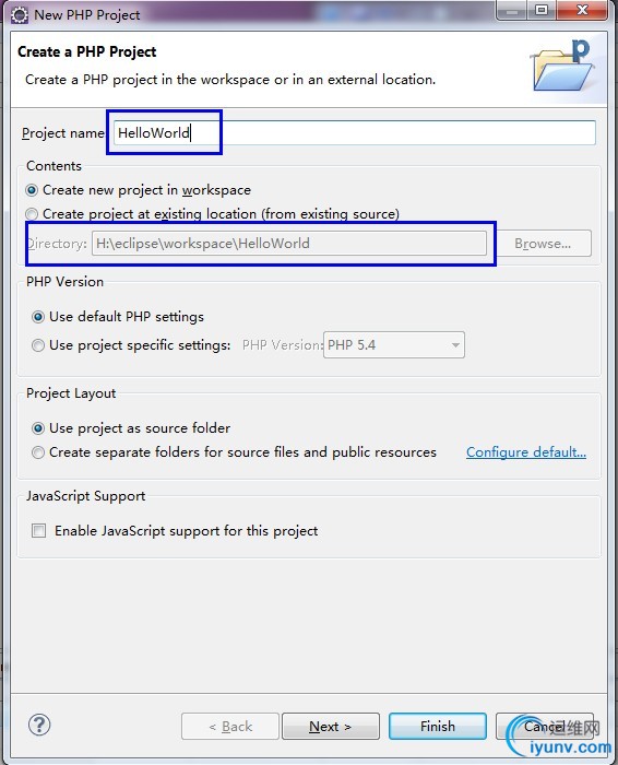

1)File->New->PHP Project
2)填写工程名,注意查看内容路径是否和你在httpd.conf中设置的一致:

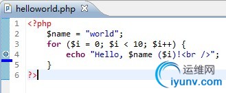

3)新建一个PHP文件,取名helloworld.php
    输入以下代码:
<?php
$name = "world";
for ($i = 0; $i < 10; $i++) {
echo "Hello, $name ($i)!<br />";
  保存。
4)可以先右键->Run As->PHP Web Application感受一下:
    也可以右键->Run As->PHP CLI Application
    5)在echo旁边的竖行上双击,设置断点:

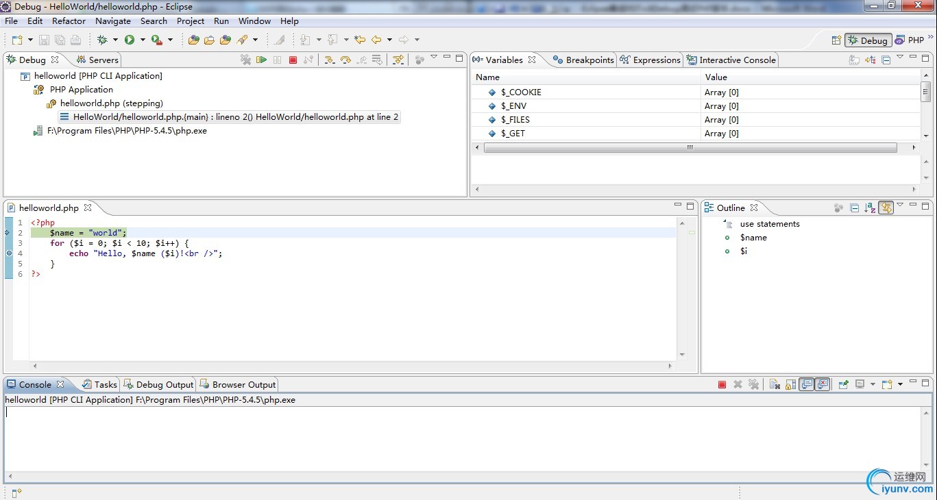

6)右键->Debug As->PHP CLI Application,会询问你是否打开Debug视图,点击Yes:
就可以逐行调试了。
