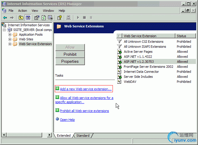

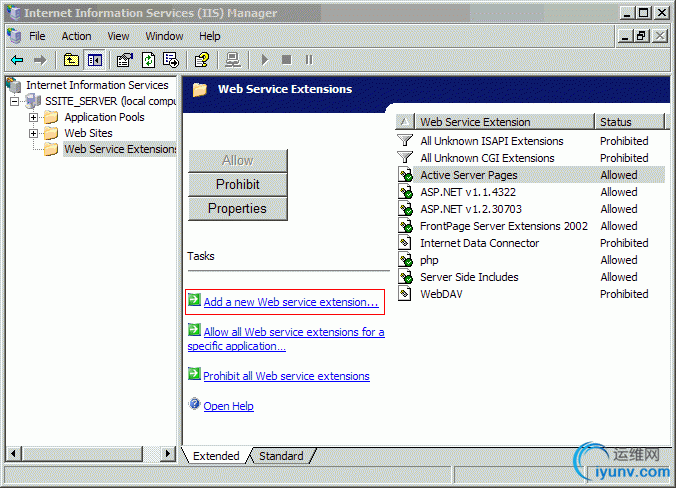

  • 点击Service Extensions,在主窗口左侧的 Add a new Web service extension... 上点击添加新的服务扩展,如下图:

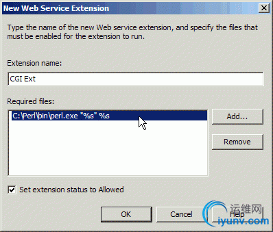

  • New Web Service Extension 对话框中, 在 Extension Name 中输入自定义的标识, 如: CGI Ext, 在Required Files 中单击Add, 输入C:\Perl\bin\perl.exe "%s" %s ,并确定下面的"Set status to allowed" 选项被选中:

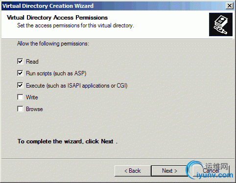

  • 在Default Web Site 中建立一个虚拟目录,目录指向 C:\Inetpub\cgi-bin, 并在目录权限中如下图设置:

  • 点击Service Extensions, 在主窗口左侧的 Add a new Web service extension... 上点击添加新的服务扩展, 如下图:
  • New Web ServiceExtension 对话框中, 在 Extension Name 中输入自定义的标识, 如:PHP Ext, 在Required Files 中单击Add, 输入c:\ php \ php.exe,并确定下面的"Set status to allowed" 选项被选中;

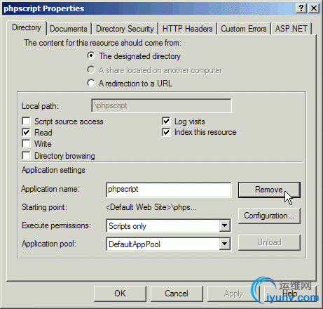

  • 在Default Web Site 中打开 phpscript 目录的属性对话框, 在 Application setting 中点击Create, 生成 phpscript 应用程序(注意: 运行权限为 scripts only):

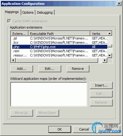

  • 点击Configuration, 进入应用程序设置对话框, 检查在application extensions中是否有.php项目, 如有, 跳过这一步, 如没有添加一个extension mapping:
  • .php的Application extension被添加进了列表:
  • New Web ServiceExtension 对话框中,在 Extension Name 中输入自定义的标识,如:PHP Ext,在Required Files 中单击Add,输入c: \ php \ sapi \ php4isapi.dll,并确定下面的"Set status to allowed" 选项被选中;

  • 在Default Web Site 中打开 phpscript 目录的属性对话框,在 Application setting 中点击Create,生成 phpscript 应用程序(注意: 运行权限为 scripts only):

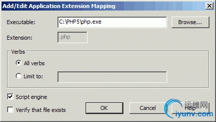

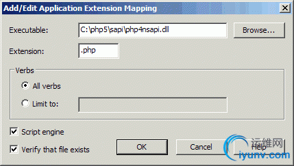

  • 点击Configuration,进入应用程序设置对话框,添加一个extension mapping:
  完成以上配置后,你的php 脚本将以 isapi 模式在 IIS 6 上运行 (在phpscript中运行)
