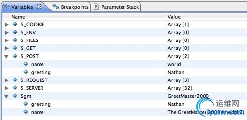

[size=0.76em]在表单的文本输入框输入一个值,然后单击Submit。现在调试器停在 results.php 文件的第一行。执行到脚本中第 14 行设置的断点,将看到$gm变量使用一个值填充,而$_POST数组包含来自前一页面的值。
[size=0.76em]图 19. results.php 中的变量
[size=0.76em]从第 14 行开始,可以执行到程序结束,或可以单击 Debug 视图中的Step Into以便进入到GreetMaster2000类的getFormalGreeting()函数。
