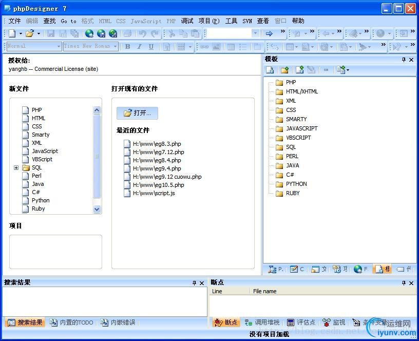

  phpDesigner界面
界面默认为英文,可以设置成中文,下图

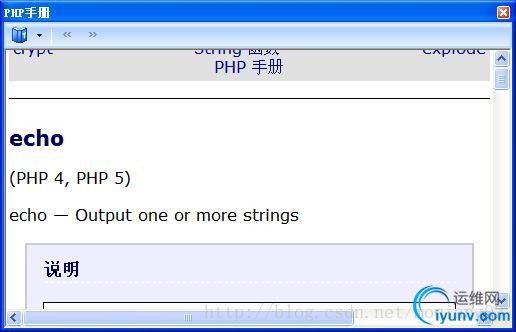

集成PHP手册 方便查询

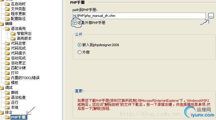

  但是软件默认集成的PHP 手册是英文的,你需要下载中文的PHP手册并替换它才行,方法如下
“工具”-“配置”

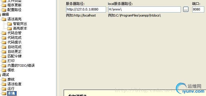

运行和调试程,默认的地址是 http://localhost但如果你的地址是其它的那么就需要在phpDesigner里更改下设置
截止到以上,你已经可以运行和调试PHP程序了。

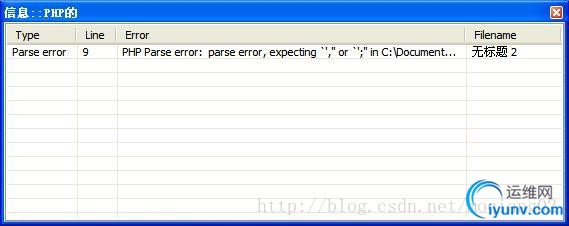

软件集成已集成浏览器,并可在运行时自动检查错误
再来看看运行时候的,点击 Run
