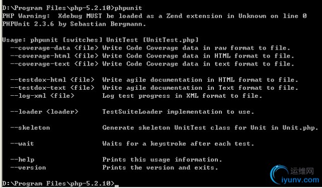

然后我再次去命令行运行phpunit命令:
发现多了coverage这几个生成覆盖率文件的选项,而且开头提示我:xdebug必须以zend的扩展方式来加载,这可怎
么办呢,于是我再次开启用zend的方式加载,然后重启apache,查看error日志发现:
PHP Warning:  Xdebug MUST be loaded as a Zend extension in Unknown on line 0

重启apache,成功,再次运行phpunit:

  终于有了那三个选项,查看phpinfo也有了xdebug选项

OK,可以用了····单元测试的覆盖率也有了,这里我就知道了,我的PHPunit2选项少时因为我没有安装其他的扩展导
致单元测试的命令phpunit选项只有几个自己的,我装了xdebug之后,就有了覆盖率导出这些命令了~~~
