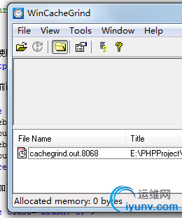

打开WinCacheGrind,将"Tools"=>"Options" =>"Main"的"working flolder" 设置为php.ini中指定xdebug.profiler_output_dir路径。然后刷新一下本地的网页,应该就可以看到下面的监控文件了。
打开在那个目录中生成的 cachegrind.out.* 就可以看到每一个过程调用执行了多长时间。

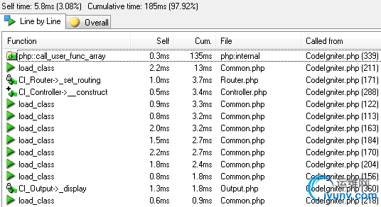

使用的话比较简单,展开左侧的树形菜单,寻找最耗时的操作,然后找到代码,就可以针对性开始优化了。比如下面对CI框架的一个应用进行性能分析。
