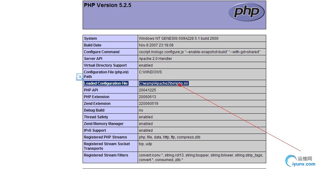

  一、解压ZendDebugger-5.2.15-cygwin_nt-i386.zip  , 根据你的php版本拿到 ZendDebugger.dll,
  这里假设你解压到了C:\ZendDebugger.dll。 php的版本信息可以在首页的phpinfo里面看到。如下图所示
 记住图中箭头的位置,等下要用到!

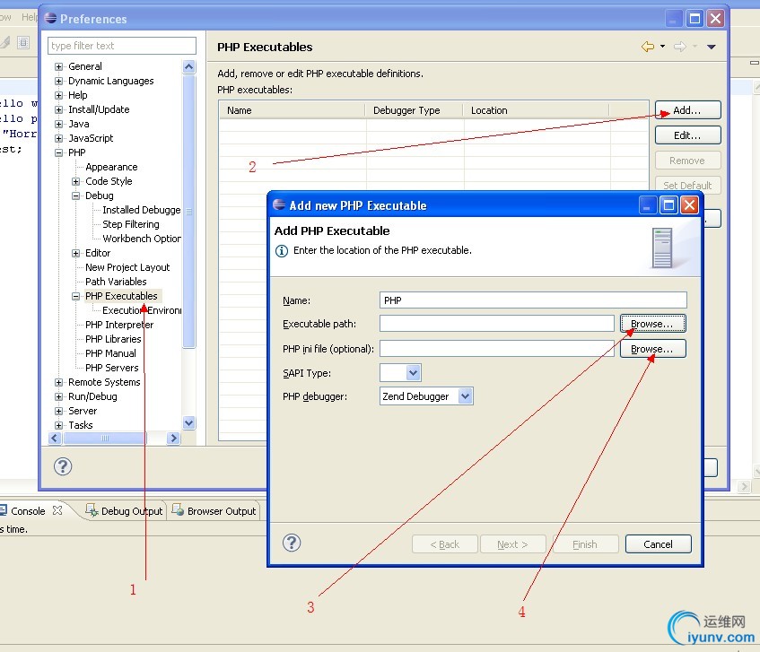

  四、打开eclipse的preference,

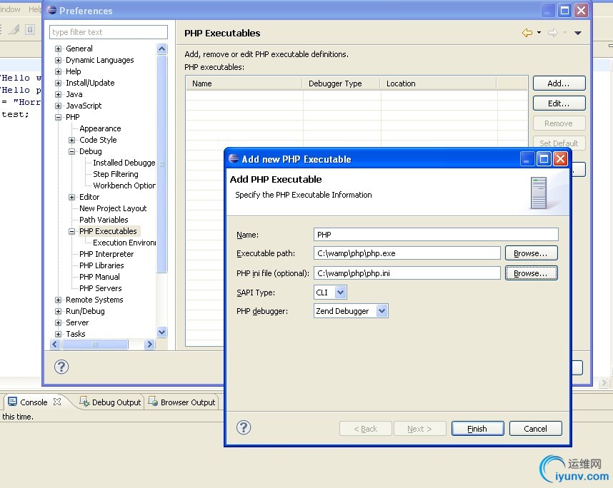

  填入如下内容,这个要根据你的情况而定,不一定跟作者的一样
  注意这里的PHP ini file的位置,这个位置要跟第一步图片上的位置一样,这个我一开始填错了,花了我半个小时的时间

  保存,重启。 回到phpinfo的页面,如果你看到如下的信息,那么恭喜你,你配置成功了。

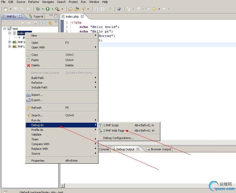

  六、回到eclipse下试一下
  七、你可能很奇怪,你没有设置断点,它都会在第一行停下来,这是因为它默认就是在第一行停的。你可以按照以下步骤关闭
