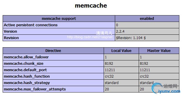

php里使用phpinfo()看到如下信息说明memcached扩展才算安装好!
