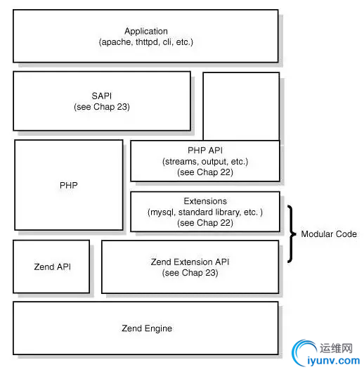

  2. PHP的四层体系
  PHP的核心架构如下图:
  从图上可以看出,PHP从下到上是一个4层体系:
  • Zend引擎:Zend整体用纯C实现,是PHP的内核部分,它将PHP代码翻译(词法、语法解析等一系列编译过程)为可执行opcode的处理并实现相应的处理方法、实现了基本的数据结构(如hashtable、oo)、内存分配及管理、提供了相应的api方法供外部调用,是一切的核心,所有的外围功能均围绕Zend实现。
  • Extensions:围绕着Zend引擎,extensions通过组件式的方式提供各种基础服务,我们常见的各种内置函数(如array系列)、标准库等都是通过extension来实现,用户也可以根据需要实现自己的extension以达到功能扩展、性能优化等目的(如贴吧正在使用的PHP中间层、富文本解析就是extension的典型应用)。
  • Sapi:Sapi全称是Server Application Programming Interface,也就是服务端应用编程接口,Sapi通过一系列钩子函数,使得PHP可以和外围交互数据,这是PHP非常优雅和成功的一个设计,通过sapi成功的将PHP本身和上层应用解耦隔离,PHP可以不再考虑如何针对不同应用进行兼容,而应用本身也可以针对自己的特点实现不同的处理方式。
  • 上层应用:这就是我们平时编写的PHP程序,通过不同的sapi方式得到各种各样的应用模式,如通过webserver实现web应用、在命令行下以脚本方式运行等等。
  如果PHP是一辆车,那么车的框架就是PHP本身,Zend是车的引擎(发动机),Ext下面的各种组件就是车的轮子,Sapi可以看做是公路,车可以跑在不同类型的公路上,而一次PHP程序的执行就是汽车跑在公路上。因此,我们需要:性能优异的引擎+合适的车轮+正确的跑道。

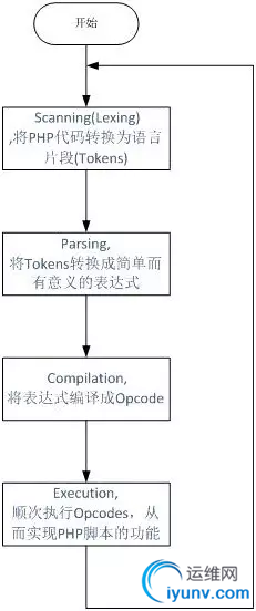

  我们先来看看PHP代码的执行所经过的流程。
  从图上可以看到,PHP实现了一个典型的动态语言执行过程:拿到一段代码后,经过词法解析、语法解析等阶段后,源程序会被翻译成一个个指令(opcodes),然后ZEND虚拟机顺次执行这些指令完成操作。PHP本身是用C实现的,因此最终调用的也都是C的函数,实际上,我们可以把PHP看做是一个C开发的软件。
  PHP的执行的核心是翻译出来的一条一条指令,也即opcode。
  Opcode是PHP程序执行的最基本单位。一个opcode由两个参数(op1,op2)、返回值和处理函数组成。PHP程序最终被翻译为一组opcode处理函数的顺序执行。

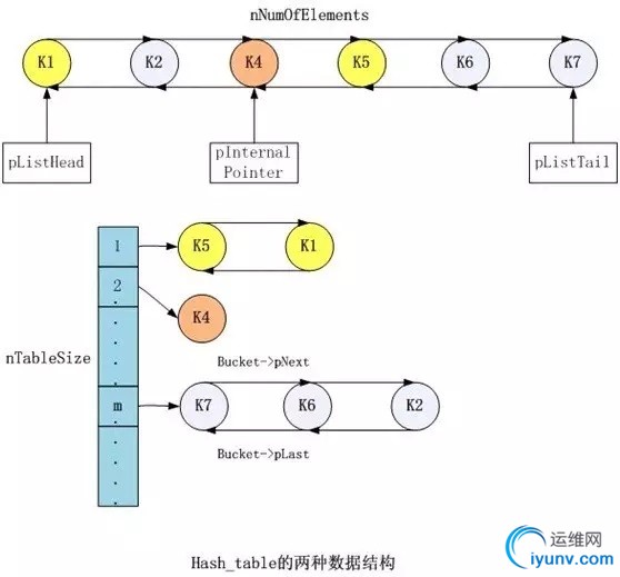

  Zend hash table实现了典型的hash表散列结构,同时通过附加一个双向链表,提供了正向、反向遍历数组的功能。其结构如下图:
  可以看到,在hash table中既有key->value形式的散列结构,也有双向链表模式,使得它能够非常方便的支持快速查找和线性遍历。
  • 散列结构:Zend的散列结构是典型的hash表模型,通过链表的方式来解决冲突。需要注意的是zend的hash table是一个自增长的数据结构,当hash表数目满了之后,其本身会动态以2倍的方式扩容并重新元素位置。初始大小均为8。另外,在进行key->value快速查找时候,zend本身还做了一些优化,通过空间换时间的方式加快速度。比如在每个元素中都会用一个变量nKeyLength标识key的长度以作快速判定。
  • 双向链表:Zend hash table通过一个链表结构,实现了元素的线性遍历。理论上,做遍历使用单向链表就够了,之所以使用双向链表,主要目的是为了快速删除,避免遍历。Zend hash table是一种复合型的结构,作为数组使用时,即支持常见的关联数组也能够作为顺序索引数字来使用,甚至允许2者的混合。

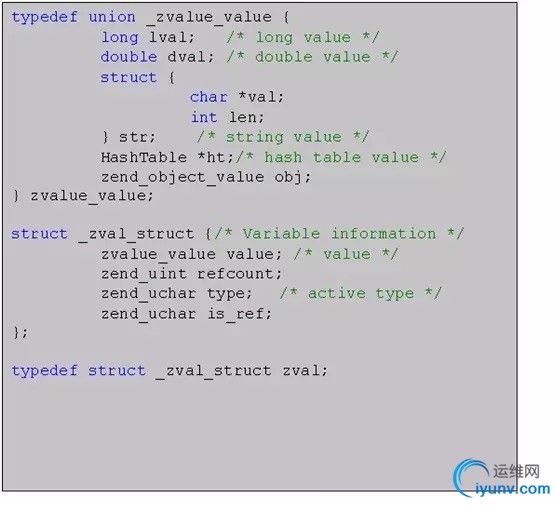

  6. PHP变量
  PHP是一门弱类型语言,本身不严格区分变量的类型。PHP在变量申明的时候不需要指定类型。PHP在程序运行期间可能进行变量类型的隐示转换。和其他强类型语言一样,程序中也可以进行显示的类型转换。PHP变量可以分为简单类型(int、string、bool)、集合类型(array resource object)和常量(const)。以上所有的变量在底层都是同一种结构 zval。
  Zval是zend中另一个非常重要的数据结构,用来标识并实现PHP变量,其数据结构如下:
  Zval主要由三部分组成:
  • type:指定了变量所述的类型(整数、字符串、数组等)
  • refcount&is_ref:用来实现引用计数(后面具体介绍)
  • value:核心部分,存储了变量的实际数据
  Zvalue是用来保存一个变量的实际数据。因为要存储多种类型,所以zvalue是一个union,也由此实现了弱类型。
