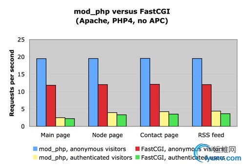

  3 http://buytaert.net/drupal-performance?page=1
   这个文章的结果和上面两个刚好相反。使用fastcgi代替mod_php后,”When switching from
  to
  we observe a 63% slowdown for anonymous visitors, and a 18% slowdown for authenticated visitors.”以下是图表

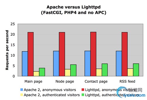

  另外,benchmark中也做了和lightty的比较,如下图:
  这个文章的结论是Apache+mod_php性能好于Apache+fastcgi。另外,Apache+mod_php略好于lightty+fastcgi。
