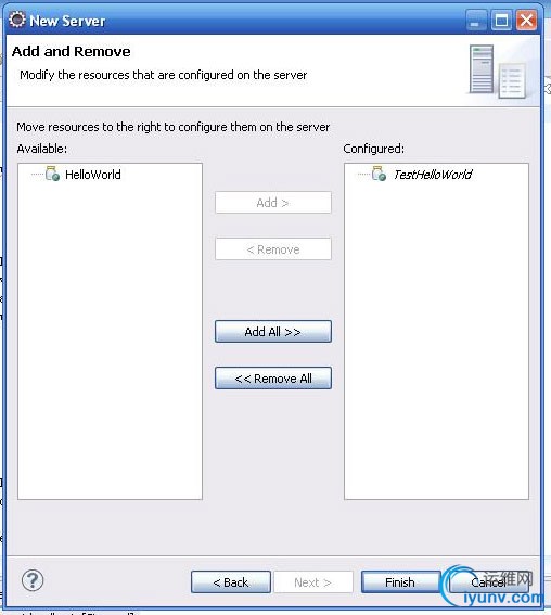

  • 配置好服务器后,该资源可以从左侧的 “available” 列添加到右侧的 “configured” 列。
  新服务器完成配置后,新创建的资源需要在服务器上配置(见图 6)。这个服务器配置将部署在开发过程中创建的资源。
图 6. 在服务器上配置资源

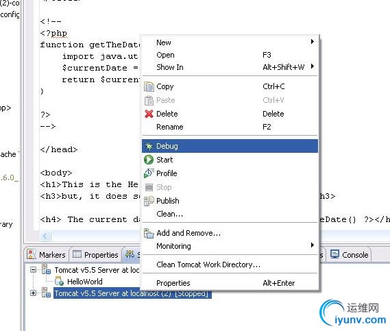

  代码更改后需要启动服务器,这样才能测试 HelloWorld 应用程序。为此,右键单击此前创建的服务器配置并单击运行或调试选项。
图 7. 以调试或运行模式启动服务器

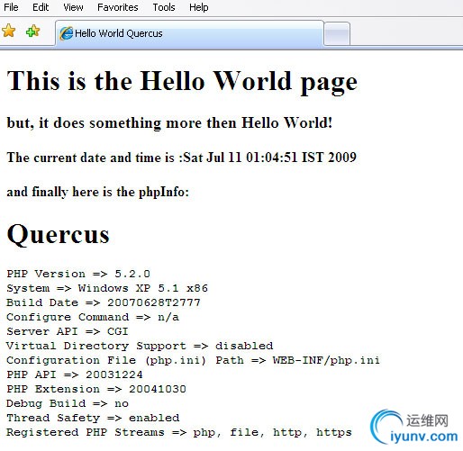

  图 8 显示了启动服务器并转到相应 URL 后应用程序的最终输出。
  请注意,本文末尾的样例文件 HelloWorld.zip 包含这个应用程序的压缩版本(参见 下载
)。该文件还包含 Eclipse 需要的元数据文件,以便直接地无缝导入该 IDE。
图 8. Hello World 页面的输出
