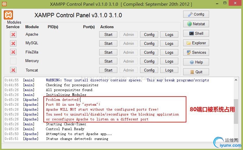

  安装完XAMPP软件后,运行Apache,点击Start按钮(默认80端口),如果左边Apache显示为绿色则说明80端口访问成功,点击Admin按钮即可访问网站。而有的电脑点击Start按钮会出现下面的错误ProblemdetectedPort
80 in use bysystem
表示80端口被系统占用,此时需要修改端口号。

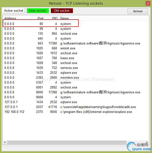

  点击”Netstat”按钮 DSC0002.jpg 可以查看Apache使用的80端口被系统占用,如下图所示:

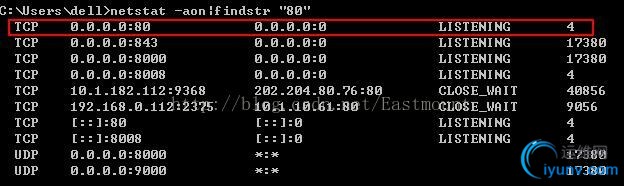

  补充知识,windows下可以使用cmd里面的netstat –aon|findstr “80”查看80端口占用情况,如下图所示:80端口被进程号PID为4的程序占用,它是系统程序。

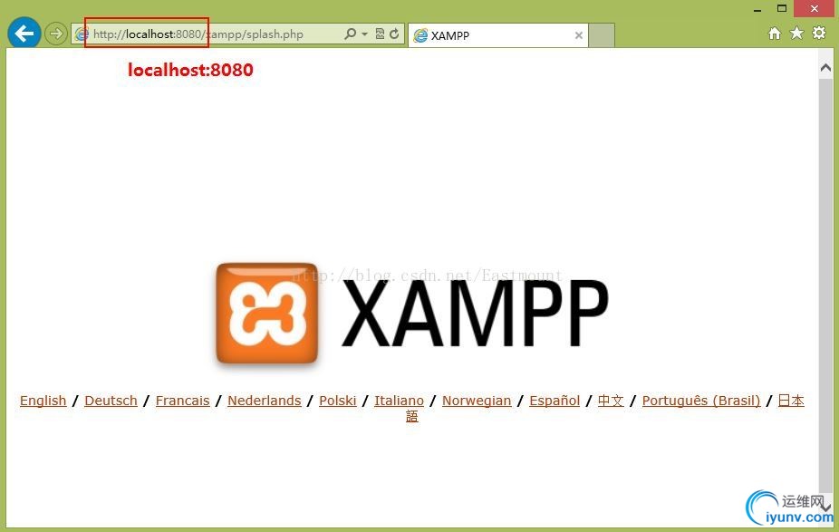

  点击”Admin”按钮,正常情况下默认为80端口的会显示如下页面:其中URL为:http://localhost/xampp/。而修改成8080端口后会显示”HTTP
错误 404.0 - Not Found(您要找的资源已被删除、已更名或暂时不可用)”
因此需要在点击”Admin”按钮后:http://localhost/添加相应的修改端口号:http://localhost:8080/”,它会跳到如下界面,说明配置和修改端口成功,并能进行访问。
