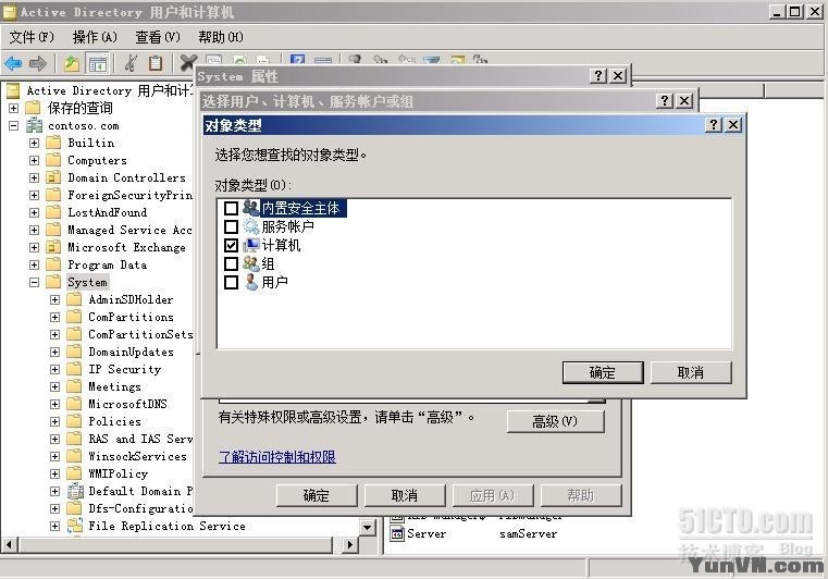

由于需要把System容器的权限分配给SCCM服务器,因此首先要修改授权对象的类型。默认情况下,权限是分配给用户及组,并非分配给计算机。如下图所示,点击“对象类型”。
如下图所示,在对象类型中选择“计算机”。
输入SCCM服务器的计算机名SCCM,点击“确定”。

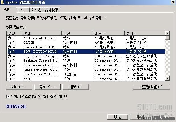

如下图所示,分配SCCMf服务器对System容器具有完全控制权限。但仅仅这样还不够,点击下图中的“高级”按钮,继续进行权限设置。
如下图所示,编辑SCCM服务器的高级权限设置。
如下图所示,将SCCM服务器对System容器的完全控制权限改为应用对“这个对象及全部后代”。这样SCCM服务器对System容器中的任何对象都将获得完全控制权限。

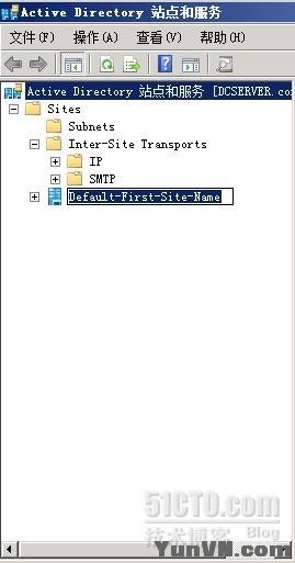

SCCM服务器可以利用Active Directory站点来设定管理边界,因此我们需要先在Active Directory中对站点参数进行设置。在域控制器上打开Active Directory站点和服务,首先对默认的站点名称进行修改,改为一个更容易记忆的名称。
如下图所示,默认的Active Directory站点名称被修改为Contoso。

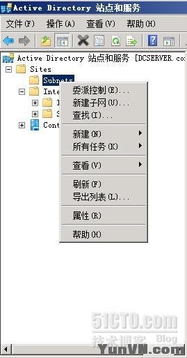

接下来需要对Active Directory站点对应的子网进行设置。如下图所示,在Active Directory站点和服务中选择“新建子网”。
如下图所示,SCCM服务器当前所在的网络是192.168.11子网。因此创建一个192.168.11/24子网,将此子网关联到Contoso站点上。至此,SCCM2012完成了部署前的Active Directory准备,万里长征走了第一步,接下来我将其他如何进行的准备工作。
