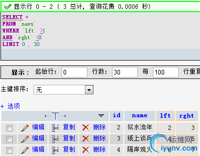

  了解了PHP预排序村的规则后,我们就可以很清晰的知道如何获取某个节点的所有子代——左值比它大,右值比它小。如,我们要获取“舞文弄墨”的所有子后代,可以使用以下的SQL语句:
1.select*from `navs` where`lft`>1 and `rght`<8
得到如下的结果:

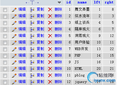

产生了以下的结果:
  你可以花点时间验证一下是不是跟演示图一样。
