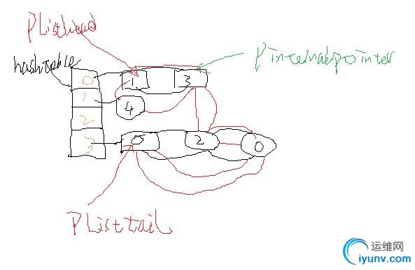

  结合上面的HashTable结构, 我们来说明下HashTable的总结构图:
HashTable结构示意图
HashTable的pListhHead指向线性列表形式下的第一个元素, 上图中是元素1, pListTail指向的是最后一个元素0, 而对于每一个元素pListNext就是红色线条画出的线性结构的下一个元素, 而pListLast是上一个元素.
  pInternalPointer指向当前的内部指针的位置, 在对数组进行顺序遍历的时候, 这个指针指明了当前的元素.
  当在线性(顺序)遍历的时候, 就会从pListHead开始, 顺着Bucket中的pListNext/pListLast, 根据移动pInternalPointer, 来实现对所有元素的线性遍历.
  比如, 对于foreach, 如果我们查看它生成的opcode序列, 我们可以发现, 在foreach之前, 会首先有个FE_RESET来重置数组的内部指针, 也就是pInternalPointer(关于foreach可以参看深入理解PHP原理之foreach), 然后通过每次FE_FETCH来递增pInternalPointer,从而实现顺序遍历.

  而在随机访问的时候, 就会通过hash值确定在hash数组中的头指针位置, 然后通过pNext/pLast来找到特点元素.
  增加元素的时候, 元素会插在相同Hash元素链的头部和线性列表的尾部. 也就是说, 元素在线性遍历的时候是根据插入的先后顺序来遍历的, 这个特殊的设计使得在PHP中,当使用数字索引时, 元素的先后顺序是由添加的顺序决定的,而不是索引顺序.
