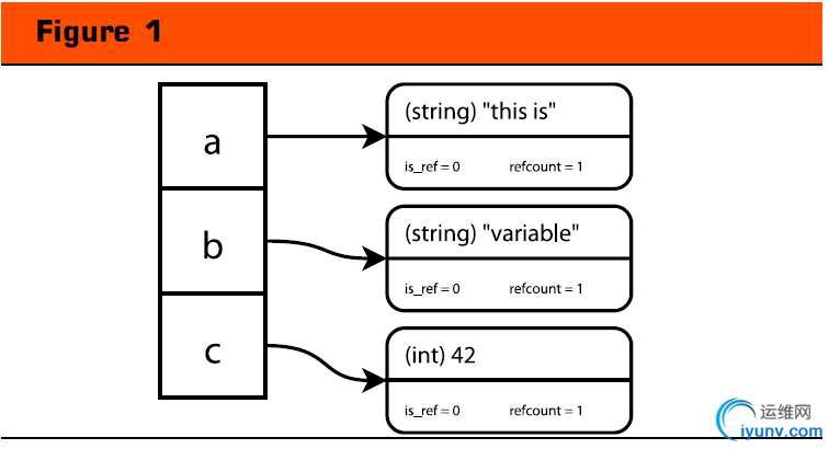

变量存储在一个相当于关联数组的符号表中。这个数组以变量名为key,并且指向包含了这些变量的容器。如图1所示:
