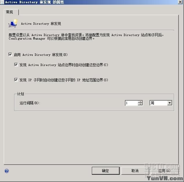

在SCCM服务器上打开SCCM管理控制台,在管理—层次结构配置—发现方法中定位到“Active Directory”林发现,双击编辑属性。
启用Active Directory林发现,选择自动创建站点边界。站点边界的定义方法和以前相同,还是依靠Active Directory站点或者IP子网。

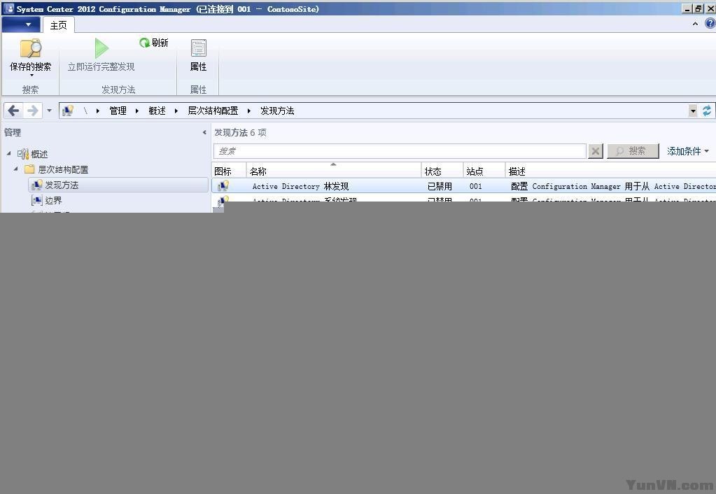

如下图所示,在SCCM管理控制台中点击“立即运行完整发现”。

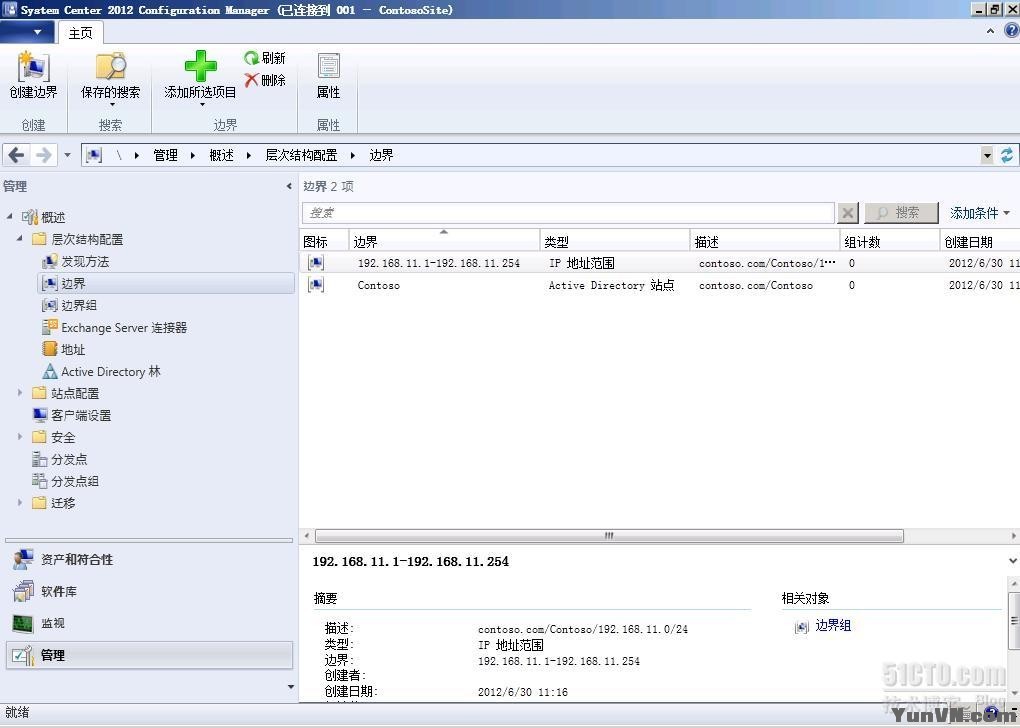

运行的结果如下图所示,Active Directory林发现自动建立了两个站点边界,一个是根据Active Directory站点,另一个是根据IP子网。

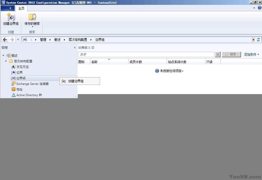

SCCM边界创建完成后,我们把SCCM边界放入到边界组。如下图所示,在SCCM管理控制台中选择“创建边界组”。
我们创建一个名为Contoso-Site的边界组,边界组的两个元素就是刚刚自动创建的站点边界。边界组创建完成后,SCCM的站点边界也就确定下来了。

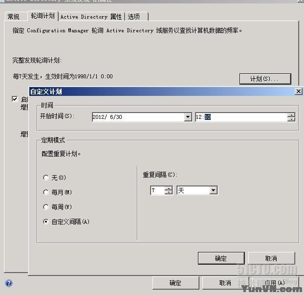

在轮询计划中定义开始Active Directory系统发现的时间点击周期。
