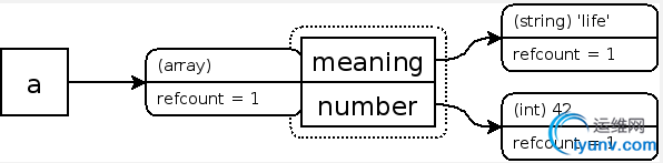

  ① 当考虑像array和Object这样的符合类型时,事情就复杂了。与标量类型的值不同,array和Object类型的变量把他们的成员或属性存在自己的符号表中。这意味着下面的例子将生成三个zval变量容器:
$a = array( 'meaning' => 'life', 'number' => 42 );
xdebug_debug_zval( 'a' );
//输出如下:
a: (refcount=1, is_ref=0)=array (
'meaning' => (refcount=1, is_ref=0)='life',
'number' => (refcount=1, is_ref=0)=42
  结构图如下:
   这三个zval变量容器是:a,meaning和number。增加和减少"refcount"的规则和上面提到的一样。
