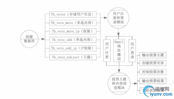

  一个 基本的投票系统 即 根据一个主题 以提供投票选项为条件选出正确的选择项 (一个或多个),然后对投票选项进行分析和调查等等。
  为了使得一个投票系统更完善和合理,可以增加注册用户 控制IP的投票次数和权限等功能。
  一个基本的投票系统 流程图可以如下
  步骤:
  1。创建一个数据库,通过数据库可以来存储投票的主题,内容信息,以及投票的结果,通过数据库来存储注册用户的信息以及控制Ip等辅助配置功能。
  2.创建用户注册和登录模块,通过email地址来激活注册的用户,只有成功激活的用户才可以进行投票
  3。创建投票主题和投票内容浏览模块。其中IP不能重复投票。通过某种图像分析图来分析投票的结果。
  4.后台管理模块,添加投票主题内容和选项,并可以设计投票分为单选或多选。
  支持图片功能 可以后期加上。
