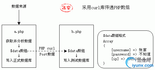

  最近在工作中遇到一个问题:a.php程序需要将接收到的数据同时写到“线上运行的正式数据库”和“进行开发调试的测试数据库”。而测试数据库可能经常会面临对表结构、字段、配置信息做调整等问题,很不稳定,发生错误的概率很高,如果用a.php程序同时写“正式数据库”和“测试数据库”,势必影响到线上运行的正式服务。
  于是,我想到用PHP curl扩展库将生成的$data数组post传递一份给b.php程序,然后a.php程序继续往下执行写“正式数据库”的代码。a.php程序将$data数组传递给b.php程序就完事了,至于b.php如何处理,就不关a.php的事了,b.php程序即使写“测试数据库”失败,也不会对a.php程序造成影响。
  按照这种思路,我写了a.php和b.php的代码:
